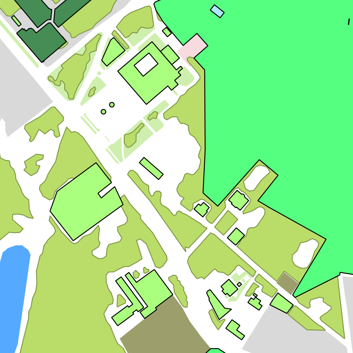

Приблизительно после обновления 21 февраля в QGis изменился способ отрисовки карты. Сначала подгружаются крупные полигоны, затем дороги, дома и тд. Это хорошо заметно глазом при масштабировании, но всё работает.
Однако при попытке создать макет, при добавлении карты, происходит загрузка лишь крупных полигонов без последующей детализации. Макет получается не рабочим.

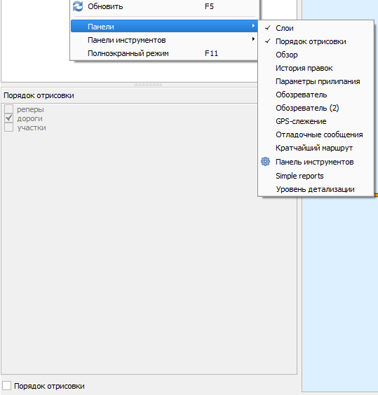

Может быть у вас активирован порядок отрисовки, отличный от дерева слоев?
