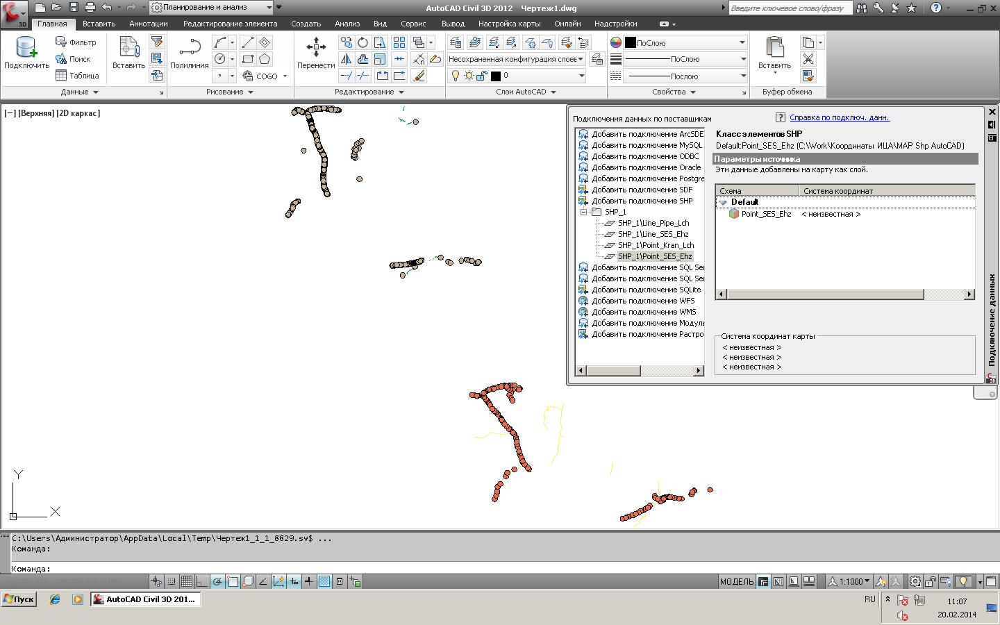

У меня есть данные в формате ArcGIS (*.shp) все файлы система координат «Asia_North_Equidistant_Conic» которые надо преобразовать в dwg формат. С помощью AutoCAD Civil 3D 2012 подключаю *.shp файлы
как видите, отображение данных в AutoCAD по слоям располагаются в разных координатах.
Подскажите, пожалуйста, в чем проблема.

А если не через FDO, а банальным импортом (Карта/Импорт)
либо у вас исходные данные в разных слоях сделаны в разных СК, но при наличии prj в ArcGIS все нормально будет отображаться, а вот в других программах все "поплыло"...

Иногда бывает, что АутоКАД Мап не может распознавать координатную систему Шейп-файла и поэтому шейп файл не может преобразовываться на координатную систему открытого модела аутоКАД Мап-а. Вы проверьте сначала этого.

Изначально съемки проводились UTM - WGS84 при объединении информации для минимальной потери точности было подходящей СК «Asia_North_Equidistant_Conic» и в ArcGIS у нас нет проблем.
Подскажите, а где надо искать (Карта/Импорт) в AutoCAD Civil 3D 2012 я не нашла..

Ардак_Астана, видите у вас АутоКАД Сивил не распознавал систему координат. Надо там перед соединением задавать систему координат. посмотри на рисунок.
