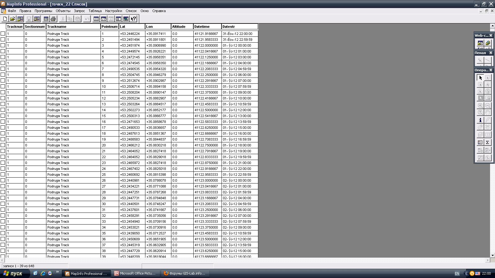

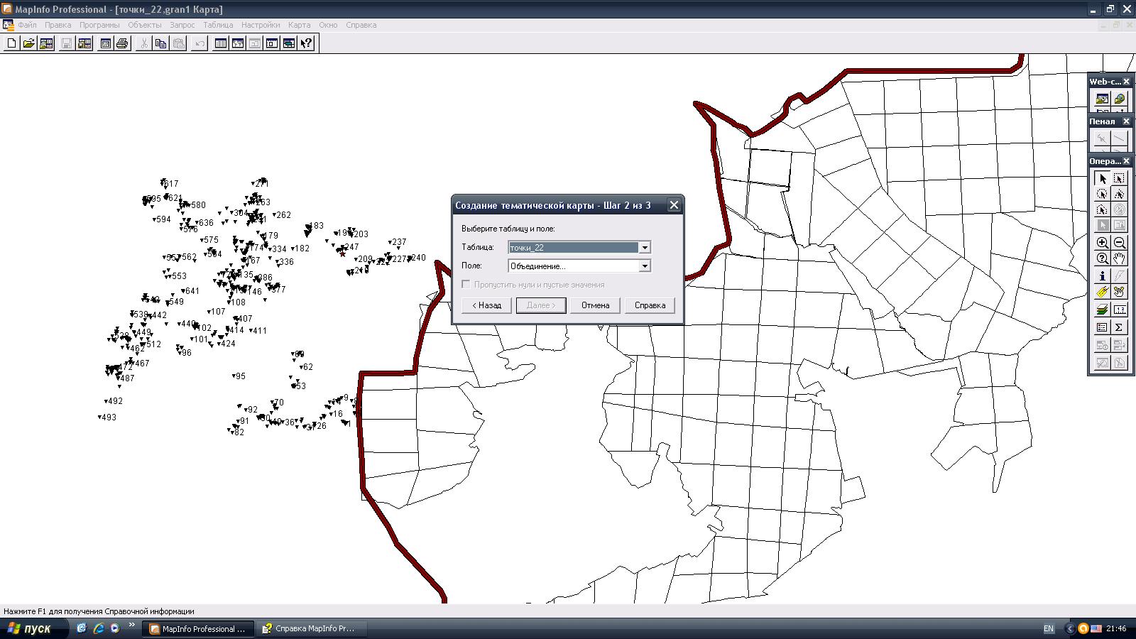

Нужна помощь!
Существует задача : построить карту плотности по данным перемещения зубра, полученным с телеметрического оборудования. Эти данные формируются в файл plt и сразу бросаются в ози ; от туда я их экспортировал шейп-файлом в мап-инфо ( файл с линией и файл с точками). Потом я открываю слой границ нац.парка, ну и соответственно слой точек , потом нажимаю на кнопку в мап инфо /построение тематической карты / ,но дальше второго пункта программа меня не пускает(1). Подскажите,что мне нужно исправить в таблице и как это сделать в мап инфо (ну как нибудь полегче) ; вид таблицы я тоже картинкой прикреплю(2). Может какой алгоритм существует, упрощающий построение
- вид1.JPG (177.41 КБ) 14172 просмотра
- вид2.JPG (284.69 КБ) 14172 просмотра

задачка очень хорошая, только она не совсем для Мапинфо. Хотя, если данные точечные, и плотность нужна на уровне кварталов, можно обойтись Мапинфо - сделать запрос с группировкой, и посчитать, сколько точек попало в каждый квартал. Если нужна непрерывная модель (на регулярной сетке), то нужно затащить данные в R, и построить нормальную карту плотности (там есть несколько пакетов).Zubr писал(а):Существует задача : построить карту плотности по данным перемещения зубра, полученным с телеметрического оборудования.

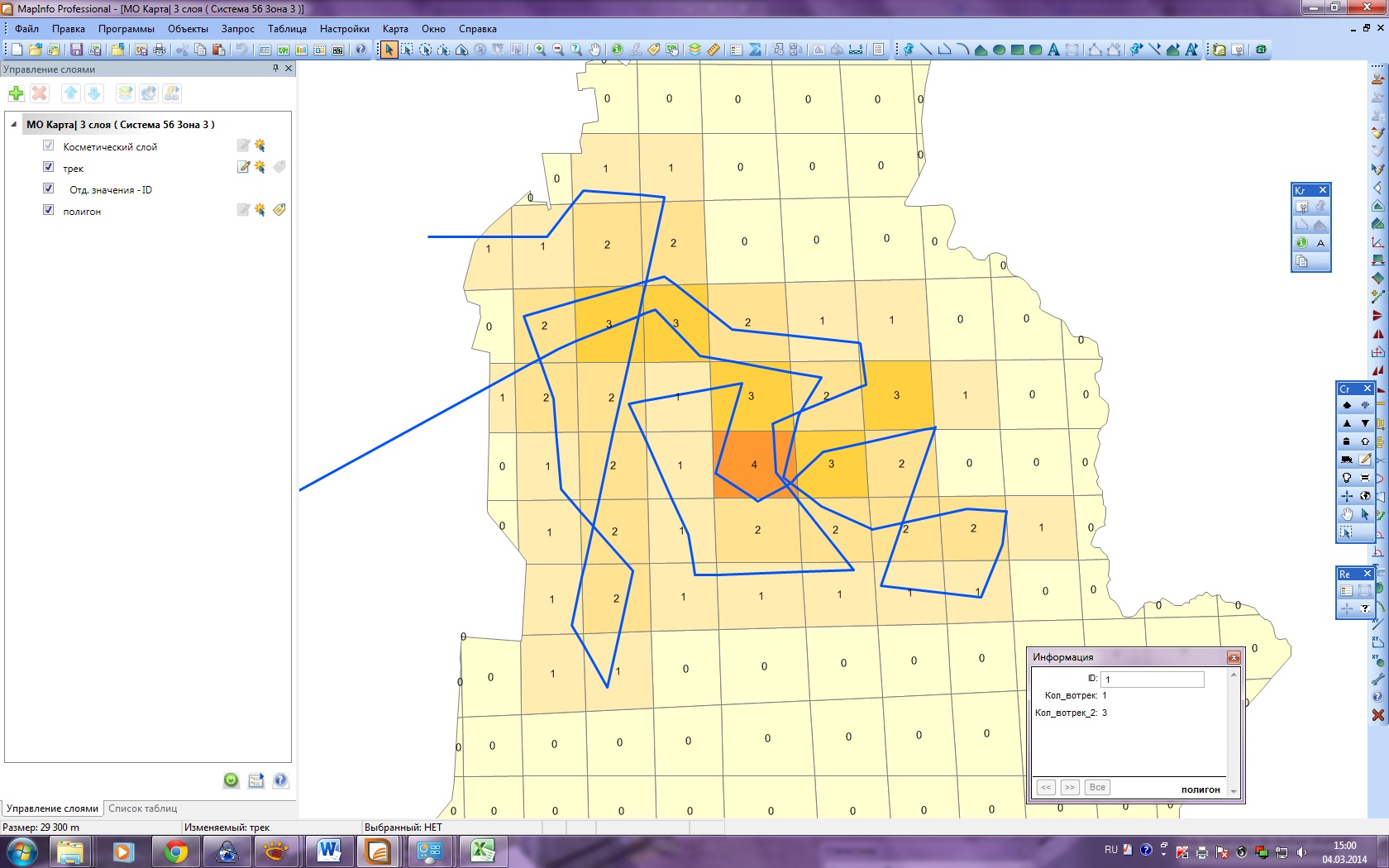

Вот. Получается с вектором работать будете... ну, грубо говоря, нужно выяснить, где (в каком квартале) предпочитал кормиться зубр в данном месяце (т.е. какой квартал какое количество раз пересечён треком/треками)?
Месячные треки понятно, а точки что обозначают?
функция Val(символьное_поле) вернёт числовое значение
Посмотрите на картинке, Ваша задача?
- трек.jpg (307.44 КБ) 13817 просмотров

ginpetr , Вы правы, всё именно так, как вы показали на карте- трудность состоит в том , что для анализа в мап инфо , вернее для составления карты плотностей -у меня нет числовых данных, а данные символьные, и мап инфо конечно позволяет обработать такое, но это совершенно не то ( просто каждая точка становится как бы плотной , со значением 1) . Я пробовал перевести прям в мапинфо с символьного характера на числовой, но получается не то! И еще может кто подскажет, что именно для такого анализа мне нужно ? у меня есть : слой треков по месяцам (их два -линии и точки) , слой лесных кварталов , что еще необходимо?
