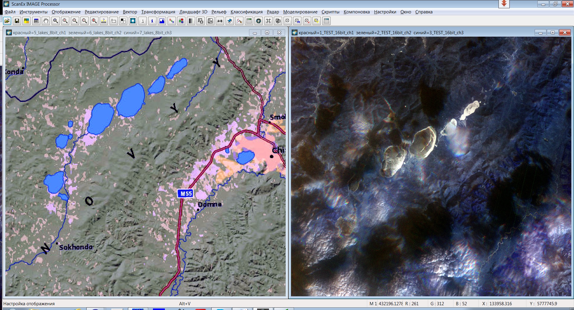

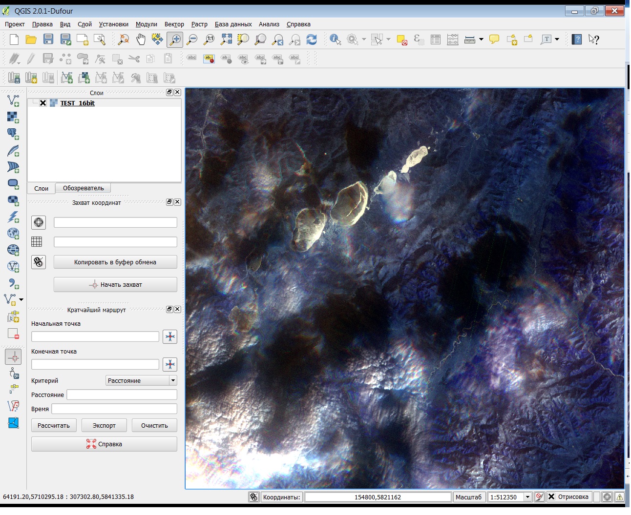

да нет же! вот выкладываю файлы:
lakes_8bit.tiff - 8-битный геотиф. Запускаю: gdalwarp -ot UInt16 lakes_8bit.tiff lakes_16bit.tiff
TEST_16bit.tiff - 16-битный геотиф. Запускаю gdalwarp -t_srs EPSG:32654 TEST_16bit.tiff newTEST_16bit.tiff
в обоих случаях получаю 16битное одноканальное изображение. проверял на разных версиях.
Попробуй у себя - может тогда что-то прояснится, ничего не понимаю...

В общем даже на ваших данных не воспроизводится - всегда 3 канала
Band 1, Band2 и Band3
wowka1319
Сообщения: 93
Зарегистрирован: 04 дек 2013, 02:14
Re: GDAL Warp - ошибка с 16бит
Сообщение wowka1319 » 16 фев 2014, 01:00
Посмотри на Band's входного и выходного файла:
in:
Band 1 Block=4483x1 Type=UInt16, ColorInterp=Red
Band 2 Block=4483x1 Type=UInt16, ColorInterp=Green
Band 3 Block=4483x1 Type=UInt16, ColorInterp=Blue
out:
Band 1 Block=5112x1 Type=UInt16, ColorInterp=Gray
Band 2 Block=5112x1 Type=UInt16, ColorInterp=Undefined
Band 3 Block=5112x1 Type=UInt16, ColorInterp=Undefined
И правда gdalinfo показывает 3 канала, но это фэйк. Это видно и из gdalinfo и из любой программы, открывающей GeoTiff. Почему ты упорно не хочешь открыть выходные файлы в какой-нибудь программе, которая визуально покажет истину? Вот ты получил выходные файлы - проверь их в том же фотошопе или любой друго программе. Кстати помимо визуального контроля программный подтверждает мои слова. Так что проблема осталась.
