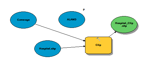

Re: Нарезать много-много данных полигонами
Попробовала делать через Modelbuilder. Но не получается вложить вместо Hospital много файлов из папки, только по одному. Подскажите, плз, что нужно добавить, чтобы все файлы считывались из папки, и пересохранялись после нарезки в соседнюю.
- Снимок.PNG (5.21 КБ) 4976 просмотров
Ivanych999
- Сообщения: 95
- Зарегистрирован: 25 ноя 2013, 16:28
- Репутация: 22
Копайте в сторону Итераторов http://resources.arcgis.com/ru/help/mai ... 01w000000/
