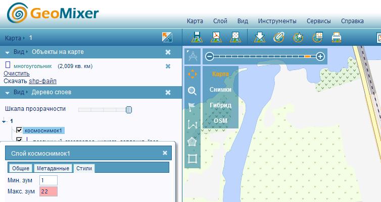

Спасибо! Уточняю:
Прилагаю скрин шот с проблемой-выставляю в стилях нужного растра что-либо выше 21 - высвечивается красным и не хочет принимать.
А насчет дооооооолгой загрузки сверхбольших ратсров, как я понял без вариантов - требуется ждать пока сервер (даже локальный) Геомиксера "пережует" растр в тайлы и уложит их в тайлы.. Не подскажите сколько примерно обычный ПК будет преобразовывать в тайлы 23_.. (?) зума мозаику 5 тысяч планештов 500к на город-миллионник (с тем чтобы на выходе имет тайлы с разрешением 3-4 см в пикселе)?? Какого размера будет исходная база MS SQL, не нужна ли для таких задачь серверная машина или "обычный" десктоп пойдет?

. Возможно разрешение загруженного Вами растра не позволяет выставлять большее разрешение. Вышлите мне пожалуйста пример этого растра.gis4ever писал(а):Прилагаю скрин шот с проблемой-выставляю в стилях нужного растра что-либо выше 21 - высвечивается красным и не хочет принимать.
БД здесь не причем, импортирует из растра в тайлы встроенные в GeoMixer утилиты TilingTools, которые можно скачать отдельно. Для Ваших объемов нужен мощный сервер с SSD дисками.gis4ever писал(а):А насчет дооооооолгой загрузки сверхбольших ратсров, как я понял без вариантов - требуется ждать пока сервер (даже локальный) Геомиксера "пережует" растр в тайлы и уложит их в тайлы.. Не подскажите сколько примерно обычный ПК будет преобразовывать в тайлы 23_.. (?) зума мозаику 5 тысяч планештов 500к на город-миллионник (с тем чтобы на выходе имет тайлы с разрешением 3-4 см в пикселе)?? Какого размера будет исходная база MS SQL, не нужна ли для таких задачь серверная машина или "обычный" десктоп пойдет?

ок, файлик скинул.
+ скинул позднее еще один с разрешением 7 см / пикс (аэрофото).

gis4ever писал(а): с разрешением 7 см / пикс (аэрофото).
При разрешении 7 см / пикс GeoMixer вполне адекватно натайлил до 21 масштабного уровня, разрешение которого примерно соответствует 7 см \ пикс. Пока Geomixer тайлит до 21 z., но при необходимости мы вполне можем снять это ограничение.paleogis писал(а):рилагаю скрин шот с проблемой-выставляю в стилях нужного растра что-либо выше 21
