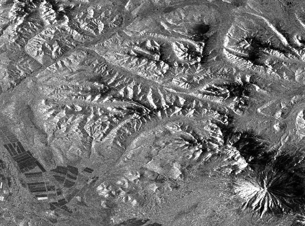

L1 GRD после проведения Terrain Correction в Sentinel-1 toolbox

Pilot, а какое там разрешение получается? Шума, артефактов много?

заявлены такие пространственные разрешения:
Strip Map Mode: 80 km Swath, 5 x 5 m spatial resolution
Interferometric Wide Swath: 250 km Swath, 5x20 m spatial resolution
Extra-Wide Swath Mode: 400 km Swath, 25 x 100 m spatial resolution
Wave-Mode: 20 km x 20 km, 5 x 20 m spatial resolution
Снимки, которые я смотрел это режим Interferometric Wide HR GRD. Toolbox характеризует размер пикселя 10х10 м. Качество снимков хорошее.
