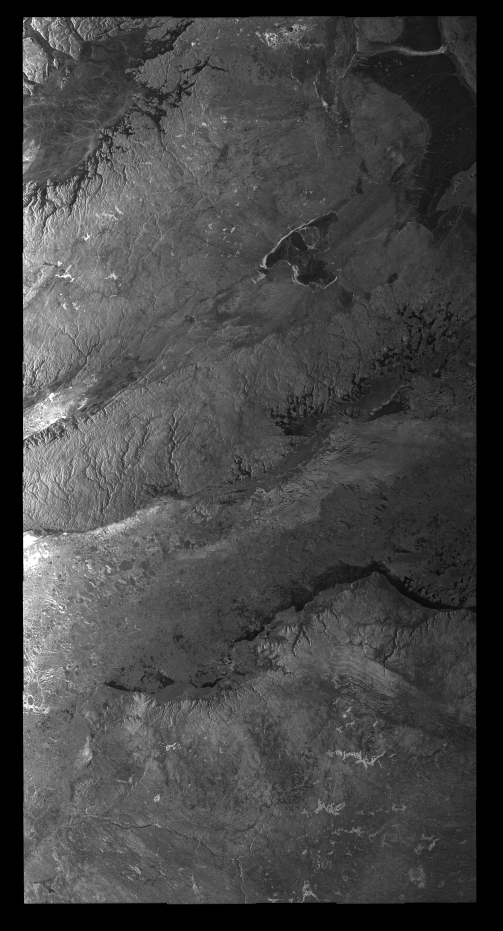

У меня есть данные с envisat asar в ихнем формате N1. Задача - отобразить их на карте.

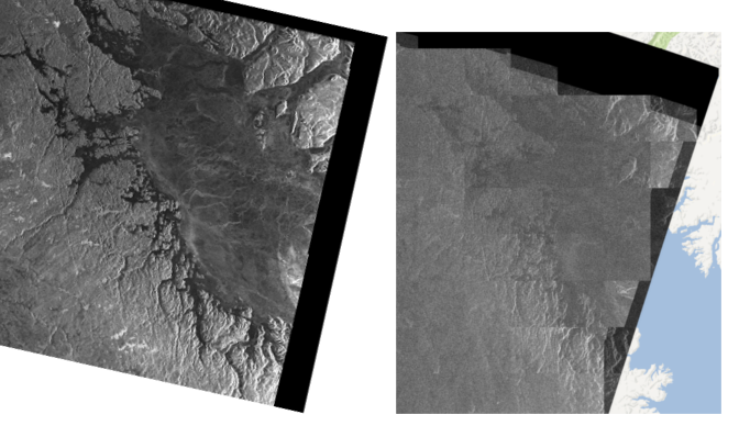

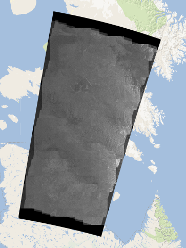

Единственный более-менее рабочий способ, который я нашел - это использовать gdal2tiles. Но тайлы, полученные с его помощью получаются не качественные.
От чего так происходит? Можно ли пофиксить? Может есть другой способ решения моей задачи?
Так выглядит тифф
Так выглядят тайлы

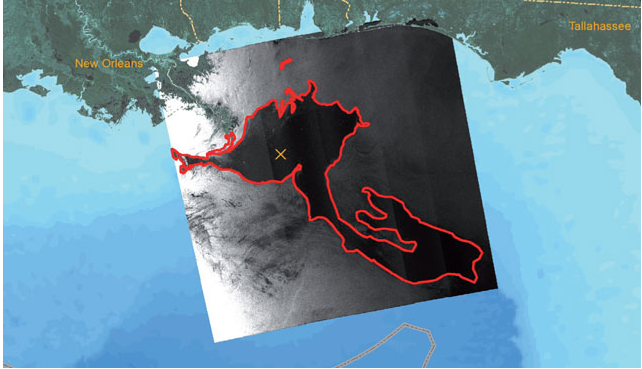

Под словом "некачественные" я подразумеваю пикселизацию изображения, а также заметную потерю детализации. И еще чёрные края.
В итоге надо получить результат как на скриншоте. Это в общем-то и есть задача полностью.

Вот человек столкнулся с такой же проблемой.

на первый взгляд имеют место следующие ошибки:
1. на тайлы делится исходное изображение, но в другой проекции. с учетом того, что производится большой поворот размер пикселя увеличивается на корень из двух, а полученные пиксели усредняют соседей неоптимальным образом;
2. где-то стоит автоподстройка уровней отображения градаций серого в пределах одного (сильно уменьшившегося) изображения. в результате контраст, присутствовавший в исходном изображении пропадает;
3. правая половина нижнего снимка имеет странный вид, т.к. в ней видно два изображения (смещение? наложение? полупрозрачность на карту?)

Дмитрий Барышников писал(а): 4) Вывод gdalinfo входного файла.
5) Каким именно образом вы смотрите результат?
Я бы еще добавил "каким образом смотрите оригинал".
Там, наверняка, либо 16 бит, либо плавающая точка, так что разница в контрасте довольно предсказуемая, т.к. при нарезке на тайлы происходит неявное преобразование типов.

В той картинке с двумя результатами:
слева - тифф, сделанный командой
gdal_translate ASA_WSM_1PNPDE20120120_091343_000002753110_00424_51731_1962.N1 -of GTiff -ot UInt16 -scale 0 3000 0 53000 translated.tif
справа - скриншот результата работы gdal2tiles

О, у меня получилось. Да, там было 16 бит, сконвертировал в 8, теперь всё хорошо.
