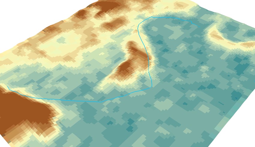

Нет, "у них" рельефа нет, нужно делать с 0 (рельеф с топокарт уже не соответствует действительности, особенно в долинах рек). "Они" - это люди с рельефом бОльшей детальности (LiDAR станет доступным), "мои реки в центр их оврага не попадут".gamm писал(а):загадками говорите - о каком "их рельефе" речь? если он "у них" есть, по нему и делайте.dime1 писал(а):"Ресэмплинг рельефа не привносит большую детальность" (с), маску рек нужно снимать с детального снимка и втискивать в ЦМР их нужно внося наименьшие изменения в исходник (консервативно), а то потом возьмут мои реки и они не совместятся с их рельефом и давай по новой картинку рисовать
Про зависимость извилистости рек от размера ячейки - это понятно. Врезание - методом AGREE, формирование русла реки, можно делать не так радикально (форма долины должна сохраниться, чтоб зоны затопления (поднятие уровня воды в 3D) адекватно отображалось). А то моделируем с высокой точностью, а в рельефе вертикальная RMSE в 20 метровgamm писал(а):P.S. При "врезании" рек на мелкую сетку вся геометрия рек сохранится (с точностью до ячеек этой сетки), а снимать реки нужно все равно с карт или снимков - что-то я не видел, чтобы речную геометрию (не топологию, не потоки, а именно геометрию) кто-то строил по рельефу. Видимо, отстал от "инноваций"
Сегмент реки оцифрован с топокарты, рельеф srtm с ресэмплингом до 30м на пиксель, как предложите врезать?
