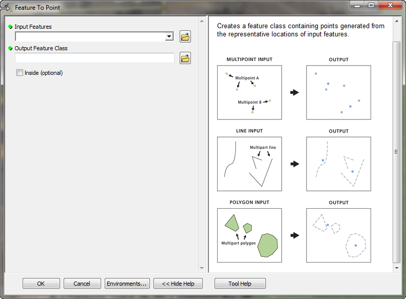

Господа.
У меня есть полигональный слой.
Полигоны которого разбиты на элементы.
Существует ли возможность создать точечный слой на основе элементарного,
таким образом чтобы каждому элементу соответствовало одна точка в центре этого элемента
(хотя бы в центре массы).
Такое ощущение, что где-то читал об этом, но не нашёл.

Feature to Point
09-01-2014 7-59-10.png (89.76 КБ) 4697 просмотров
PS... Если полигональный слой из составных полигонов (multipart) то надо будет разбить их (полигоны) на отдельные элементы инструментом - Multipart to Singlepart. Ну и про опцию Inside не забывайте ;)

Petruxin писал(а):Я только не могу представить как в полигональном слое элементы определены? Возможно их в отдельный слой сохранить?
Как это? Можно посмотреть пример того о чем вы говорите?
