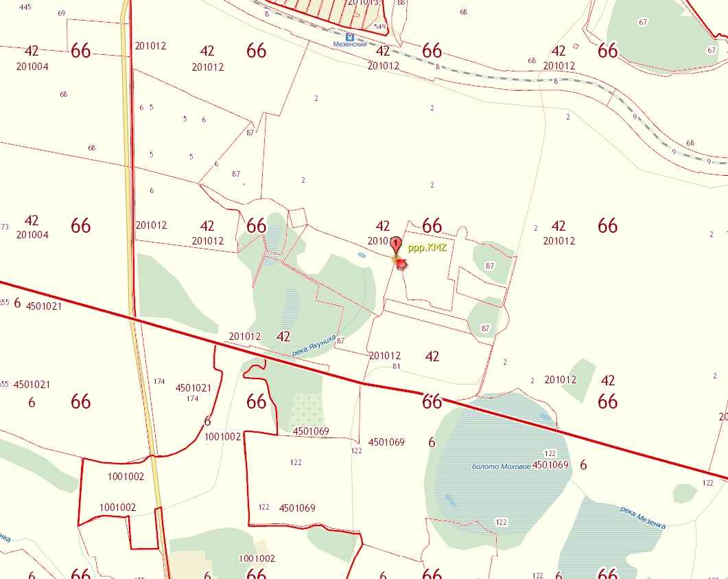

Используя параметры мск - http://www.mapbasic.ru/msk66
Ваша точка попадает (см. вложение)
- kadastr.jpg (63.51 КБ) 14684 просмотра
