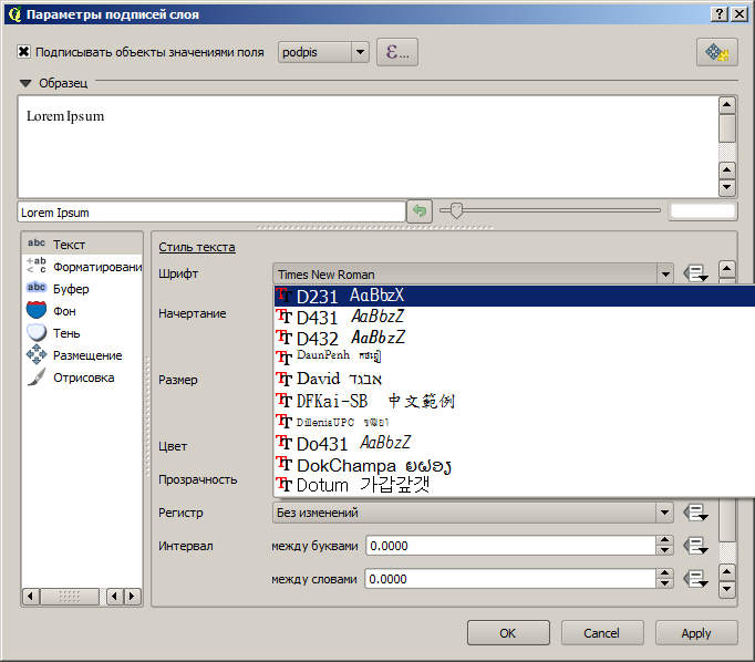

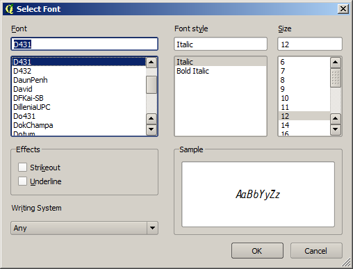

Сообщение dab » 18 дек 2013, 18:16
Даже не знаю что сказать. :roll:
На примере, D431 - отображается и в элементах макета и в подписях. Смотрите приложенные картинки.
Если уточнения ситуации с вашей стороны больше нет - нужно смотреть по месту.

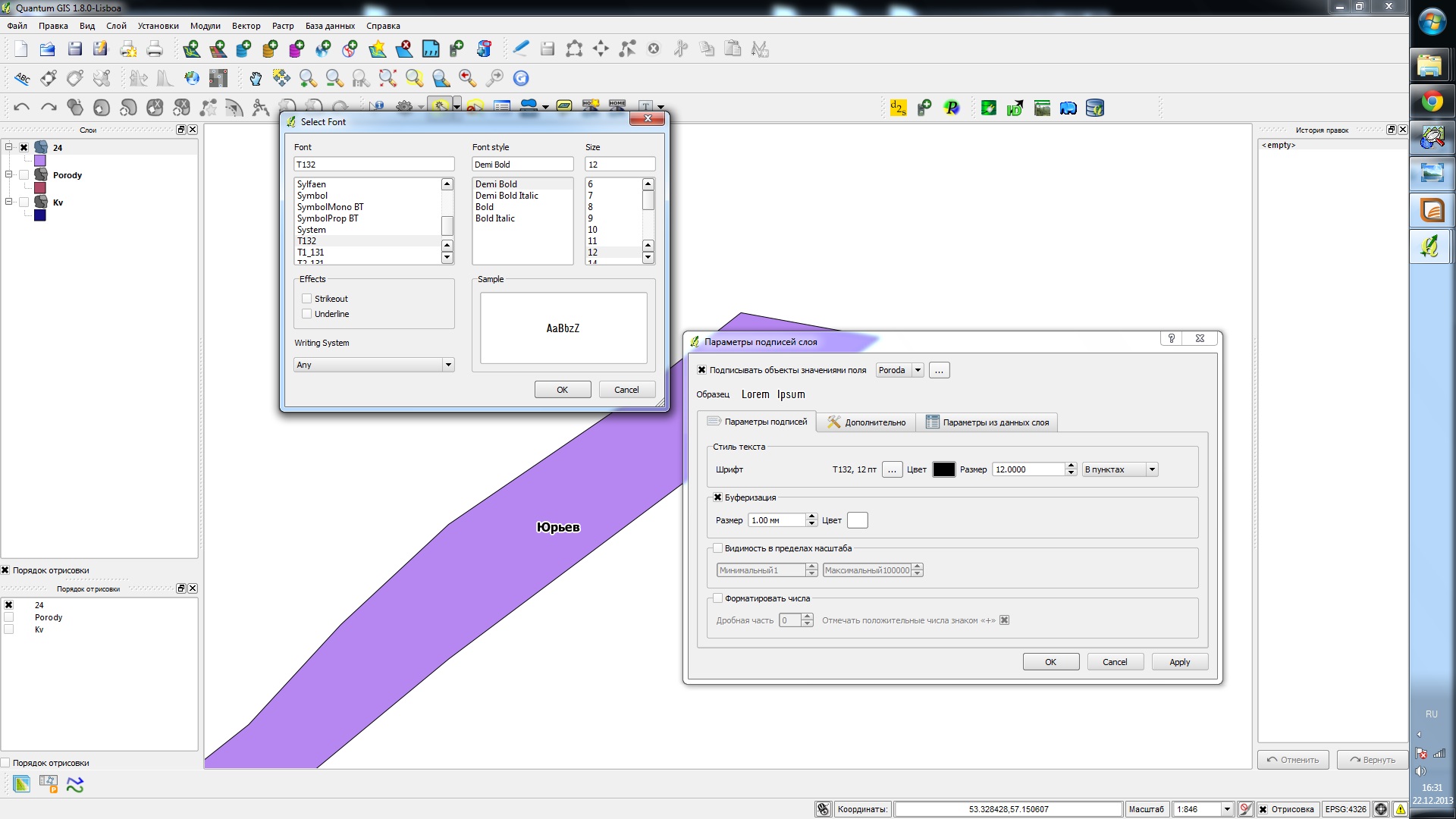

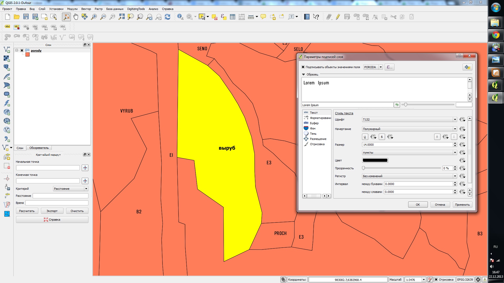

Сообщение glkhramov » 22 дек 2013, 15:54
простите, что сразу не .. как оказалось шрифты неправильно отображаются только кириллицей, но ей то и надо писать. в 1.8 была возможность выбрать writing system, но такой шрифт можно выбрать только при any. кодировка utf-8, но пробовал и 1251. скорее всего тут какая-то хитрость вроде кодировки или галочки какой, которую я по неопытности просмотрел
