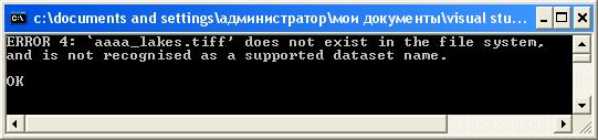

Кстати при запуске данный код выдает:
вывод

Re: GDAL бинарник для MinGW. Крик о помощи
Сообщение Дмитрий Барышников » 28 янв 2014, 18:46
В gdal может использоваться внутренний libtiff.
Дмитрий Барышников
Сообщения: 2572
Репутация: 261
Сообщение Дмитрий Барышников » 28 янв 2014, 18:47
У вас в путях пробелы и русский текст. Запустить тоже самое из c:/temp
