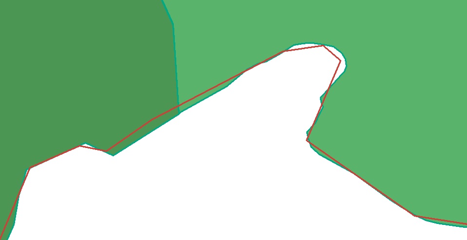

Есть полигон административной области (красный) и полигон административной области (некорректный) поделенный на зоны.
Нужно внешнюю границу сохранить из первого, но провести зоны из второго.
Искал инструменты в панели Proximity, но пока ничего не получилось толкового. Хотелось бы, чтоб зоны автоматически доводились/убирались с замыканием на красной области.

Предлагаю следующий вариант многоходовки (шахм.) :) :
1.Intersect
2.Erase
3.Spatial Join
4.Merge
5.Dissolve

Integrate (Data Management Tools - Feature Class) http://resources.arcgis.com/en/help/mai ... 002s000000
корректному слою присваиваем ранк 1, некорректному - ранк 2, указываем порог снеппинга

lam, я тоже так умею) только думал через конвертацию в полилинии делать.

Решение вашей задачи с помощью Integrate подошло?
Нужно еще почитать, потому что сглаживаются углы у карты с rank 1.
Спрошу еще один инструмент, который бы совмещал полигоны (осколочные?), по единой линии одного из них?

Надеюсь резервную копию данных вы сделали, перед использованием Integrate.
