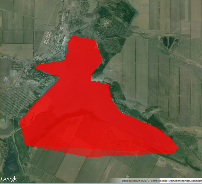

Здравствуйте, возникла такая проблема. Во время создания полигонального объекта в QGIS показывается не только граница создаваемого полигона но и заливается красным цветом его площадь, что очень мешает. Под этой заливкой плохо виден сам цифруемый объект (см. вложения).
Так неудобно, что приходится создавать объекты в линейных слоях, потому что там нет этой заливки, а потом конвертировать их в полигоны.
Нельзя ли как-то ее отключить, или хотя бы уменьшить интенсивность? Я полазил в настройках программы и не нашел такой функции.
Цифруемое озеро
Цифруемое озеро.png (500.15 КБ) 7516 просмотров
После оцифровки западной, северной и восточной границ озера, под заливкой плохо проглядывается южная его выпуклость, что затрудняет дальнейшую оцифровку.

Re: Трудности при создании полигональных объектов
Сообщение Максим Дубинин » 13 дек 2013, 00:33
точно, не сразу понял
кажется полностью убрать заливку нельзя, можно сделать ее другим цветом и прозрачнее (значение в альфа-канале), настраивается в свойствах слоя
GWolf
Сообщения: 32
Зарегистрирован: 15 ноя 2013, 08:47
Репутация: 3
Сообщение GWolf » 13 дек 2013, 22:55
Ну хоть так. Спасибо. Жалко только, что нельзя отдельно настроить границу и заливку, а то получается, если делаю заливку прозрачнее, то и граница тоже становится прозрачнее. Ну ладно, что есть, то есть.

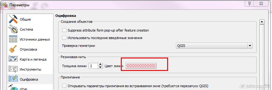

Сообщение GWolf » 13 дек 2013, 22:58
Максим Дубинин писал(а):настраивается в свойствах слоя
Только это настраивается в параметрах QGIS, а не в свойствах слоя.
