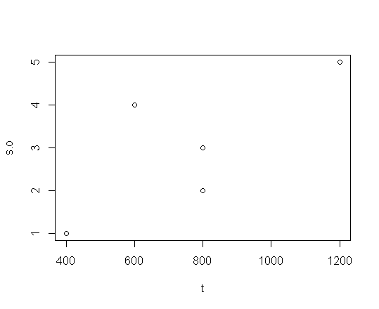

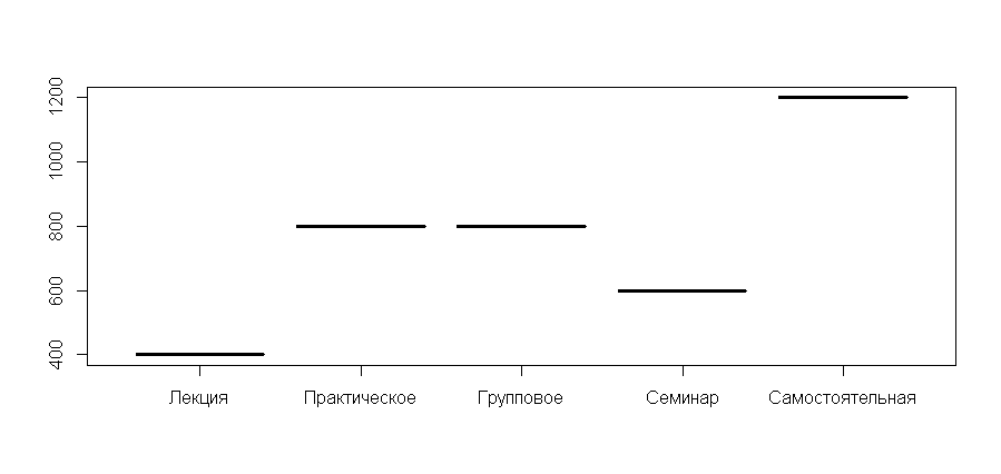

Здравствуйте. Для создания очередной "мурзилки" делаю так:
s<-c("Лекция","Практическое","Групповое","Семинар","Самостоятельная")
s.f<-factor(s)
 as.numeric(s.f)
s.o<-ordered(s.f,levels=c("Лекция","Практическое","Групповое","Семинар","Самостоятельная" ))
t<-c(400,800,800,600,1200)
plot(s.o,t)
# Либо
plot(t,s.o)
Надо:
либо здесь поменять вид на кружок(pch=1, не срабатывает)
либо здесь по Y вместо цифр поставить : лекция и т.д.

plot(t,xaxt="n",xlab="s.o")
axis(1,at=c(1:5),labels=s.o)
Что бы напрямую сделать, как-то не соображу.

вот тут есть пара аналогичных вариантов, что такое "напрямую", непонятно - две строки кода ...

Сообщение Petruxin » 13 дек 2013, 18:47
Спасибо.
1. Получилось.
2. Пока перевожу.
