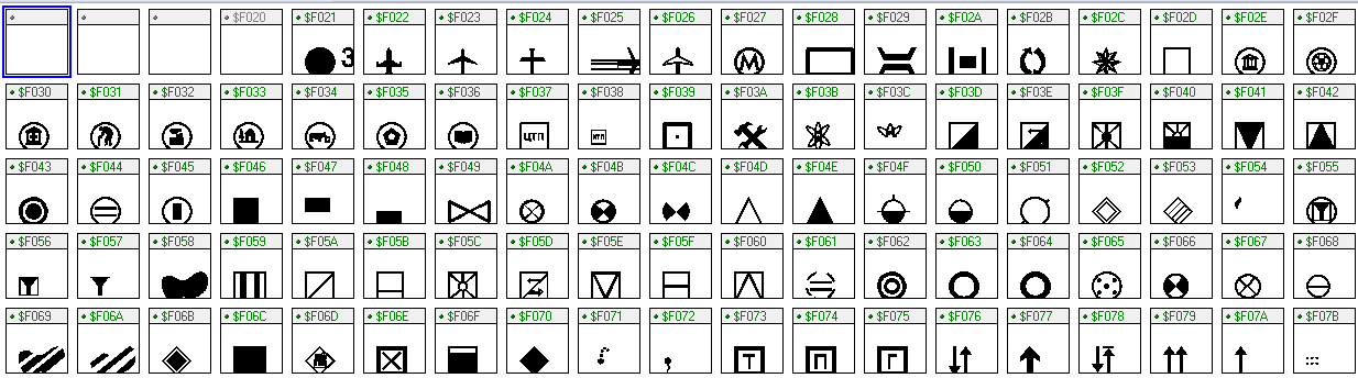

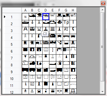

Разобрался вроде с лицензией сам: согласно лицензии CC BY 3.0, под которой выпущен арковский набор можно
Прикладываю используемый нами набор из 2-х шрифтов, в архиве FONTS.zip, различаются метриками для сответствия требованиям размещения точечных объектов в приказе.
Пользуйтесь на здоровье
поэтому проблем с esri в части использования быть не должноАдаптировать — делать ремиксы, видоизменять, и создавать новое, опираясь на этот материал
для любых целей, включая коммерческие.
- Terrplan_2.ttf
- Безымянный2.png (18.6 КБ) 13306 просмотров
- Terrplan_1.ttf
- Безымянный.png (37.65 КБ) 13306 просмотров
FONTS.zip- (35.43 КБ) 648 скачиваний

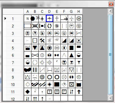

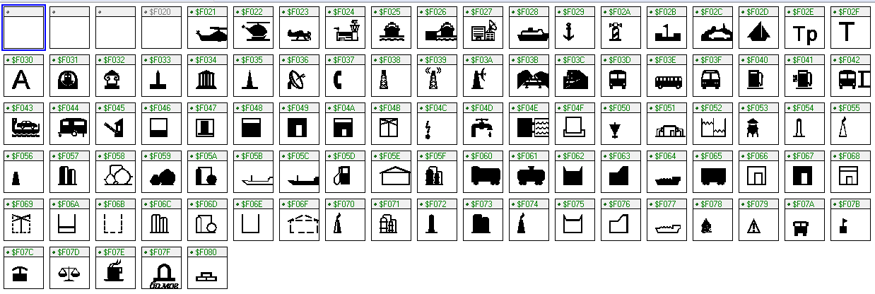

Re: Шрифты для схемы территориального планирования
и соответственно они же в Mapinfo
- Безымянный3.png (24.21 КБ) 13305 просмотров
- Безымянный4.png (23.3 КБ) 13305 просмотров
