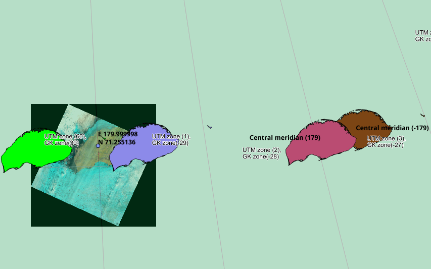

Исходя из приведенных параметров пробывал создать PRJ-файл средствами ogr2ogr:
(центральный меридиан -179 град)
ogr2ogr -a_srs "+proj=tmerc +lat_0=0 +lon_0=-179 +k=0.9996 +x_0=500.000 +y_0=0 +ellps=krass +units=m +no_defs" -f "ESRI Shapefile" BORDER-179.SHP BORDER.SHP
получаем PRJ-файл следующего содержания:
PROJCS["Transverse_Mercator",GEOGCS["GCS_Krassovsky, 1942",DATUM["D_unknown",SPHEROID["krass",6378245,298.3]],PRIMEM["Greenwich",0],UNIT["Degree",0.017453292519943295]],PROJECTION["Transverse_Mercator"],PARAMETER["latitude_of_origin",0],PARAMETER["central_meridian",-179],PARAMETER["scale_factor",0.9996],PARAMETER["false_easting",500],PARAMETER["false_northing",0],UNIT["Meter",1]]
и так (центральный меридиан 179 град):
ogr2ogr -a_srs "+proj=tmerc +lat_0=0 +lon_0=179 +k=0.9996 +x_0=500.000 +y_0=0 +ellps=krass +units=m +no_defs" -f "ESRI Shapefile" BORDER179.SHP BORDER.SHP
получили PRJ-файл:
PROJCS["Transverse_Mercator",GEOGCS["GCS_Krassovsky, 1942",DATUM["D_unknown",SPHEROID["krass",6378245,298.3]],PRIMEM["Greenwich",0],UNIT["Degree",0.017453292519943295]],PROJECTION["Transverse_Mercator"],PARAMETER["latitude_of_origin",0],PARAMETER["central_meridian",179],PARAMETER["scale_factor",0.9996],PARAMETER["false_easting",500],PARAMETER["false_northing",0],UNIT["Meter",1]]
Для проверки правильности результатов спроецирования использовал сцену Ландсат LC80950102013175LGN00 имеющую СК 'WGS 84 / UTM zone 60N'.
При включенной конвертации на лету ни один из 2-х созданных файлов не попал куда нужно — малиновый и коричневый полигоны.
При попытке просто добавить векторный файл в проект, при приглашении выбрать СК, в случае выбора UTM zone 60N, полигон попадал в соответсвующюю зону (зеленый полигон). При выборе UTM zone 1N полигон попадает соответственно в зону UTM zone 1N (синий полигон).
Прошу посоветовать как/какую выбрать корректную СК для работы с этими данными.

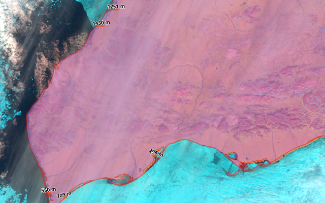

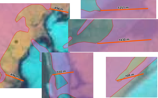

Слой лег практически как надо, но остались неточности.
в целом слой оказался смещенным на запад приблизительно на 400-1400м.
при том, на краю острова, котоый ближе к полюсу смещение значительно сильней чем на южном краю.
Какие правки в описание проекции порекомендуете внести, чтоб слой размещался на 500 метров восточней?

Сдвиг может объясняться происхождением данных. В некоторых зарубежных источниках встречаются ошибки в положении островов в Северном Ледовитом океане до 10 км.
Чтобы сместить слой на 500 метров к востоку, уменьшайте false_easting на 500.
