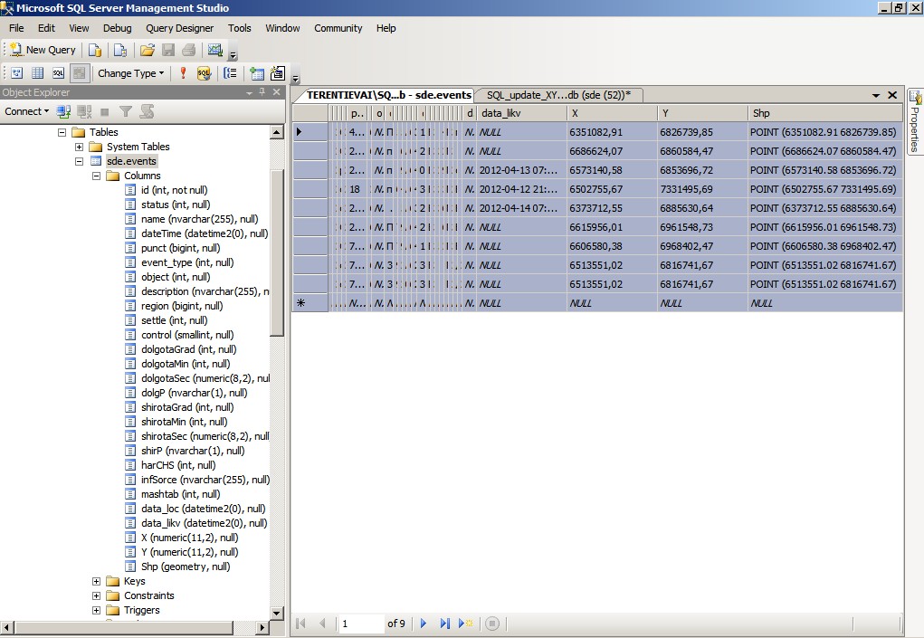

2. Таблицу скопировал в геобазу данных:
select * into cuks_gdb.sde.events from cuks.dbo.events
3. В клонированной таблице добавил поле shp типа geometry.
4. Сформировал значения поля по значениям полей x,y:
update cuks_gdb.sde.events set Shp =  geometry::STGeomFromText('Point('+ ltrim(STR(x, 99, 11))+ ' '+ ltrim(STR(y, 99, 11))+ ')',28406);

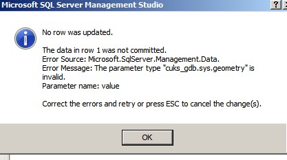

Все сформировалось, вроде, сообщений об ошибках не было . Но при попытке ввести изменения в любое поле получаю сообщение об ошибке
The parameter type cuks_gdb.sys.geometry is invalid. Parameter name: value
Как исправить ошибку?

Создал новую таблицу в геобазе данных (cuks_gdb) средствами arcgis desktop. Поле id (int) - преобразовалось в ObjectID. В sql manager добавил поле Shape типа geometry , затем скопировал имеющиеся поля в исходной (не геобазе) базе данных (без поля типа geometry) и выполнил скрипт по формированию поля shape.
Результат - тот же, ошибка (приведена в исходном сообщении)
