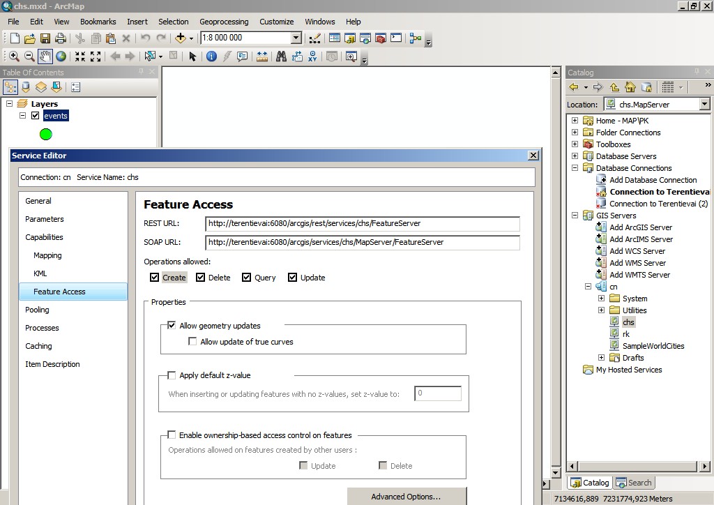

Опубликовал слой с feature access, таблица на которой крутится сервис находится в геобазе данных sql server express.
Проверил в свойствах сервиса доступные операции: Create Delete Query Update.

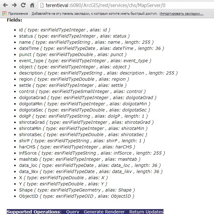

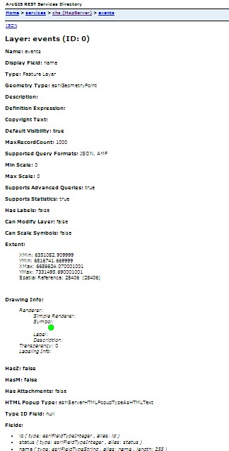

Но когда смотрю свойства опубликованного сервиса через url доступа к сервису
Вижу только следующие доступные свойства
Supported Operations: Query Generate Renderer Return Updates
Свойства сервиса при публикации в arcgis desktop
Свойства опубликованного сервиса - 1
Свойства опубликованного сервиса 2
