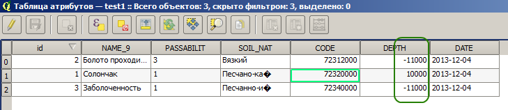

Смотрите приложенный архив с SHP. Значение атрибута есть и -11000 и 10000.Nariman писал(а):создаю shp.
Проблемы не наблюдаю.
Temp.zip- (1.14 КБ) 336 скачиваний
- dab
- Сообщения: 671
- Репутация: 170
- Ваше звание: Гуру
Re: Пользовательские данных QGIS.
Смотрите картинку.Nariman писал(а):В вашем шейпе на самом деле все получается, так в чем же отличие?
скинул пример своего шейпа во вложении
Что именно у Вас не так, могу только гадать-угадывать
PS
Кстати, посмотрите "Свойства слоя" / "Поля" / "Элемент редактирования"
Что там для атрибута DEPTH ?
- test1.png (22.15 КБ) 10643 просмотра
Так если Вы указываете минимальное число 1, как собираетесь вводить отрицательные числа?Nariman писал(а):Для атрибута DEPTH указал диапазон значений.
Укажите просто "Строчное редактирование"
