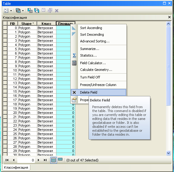

самой аркой и удалите
- удаление колонок.jpg (272.65 КБ) 15021 просмотр

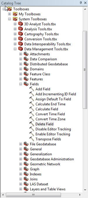

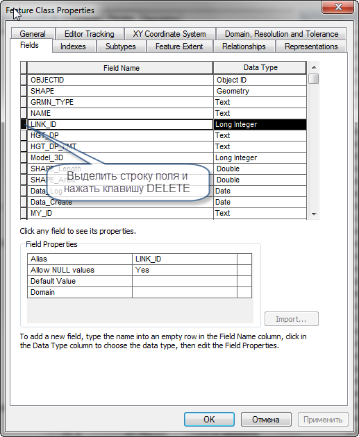

Ну если вы работаете в арке - прибегать к сторонним программам... ммм дурной тон, тем более вы наверняка будете работать не только с шейпами и таблицами DBF ... ИМХОVeber писал(а):Всем большое спасибо, выход был найден. "Редактор dbf" помог с решением этой проблемы!
В арке, кроме указанного nadiopt способа есть еще как минимум два самых распостранненных:
Спойлер
Спойлер
