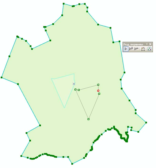

в режиме "редактировать вершины" выбрать все вершины дырки и перетянуть ее куда хочется

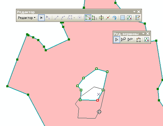

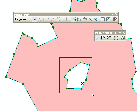

Есть полигон с дыркой, надо дырку переместить
- начинаем редактирование
- берем стрелочку "Редактировать"
- двойной щелчек по полигону - отображаются вершины, стрелочка становится беленькой
- обводим рамочкой все вершины дырки (либо выбираем по одной удерживая шифт, либо несколько раз обводим рамочкой удерживая шифт если полигон сложный и не получается обвести за раз)
Image 1.jpg (79.55 КБ) 9496 просмотров
- берем за краешек дырки и тянем куда надо
Image 2.jpg (80.58 КБ) 9496 просмотров
- отпускаем, двойной щелчек где-нибудь рядом - все дырка перерисовалась
В 9-ке это конечно может быть не так удобно, но принцип должен быть тем же, насколько я помню...
