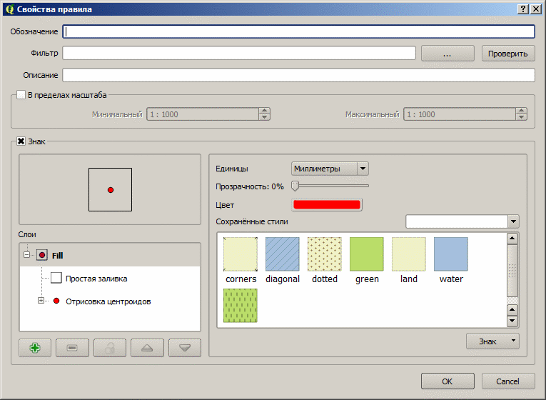

Как вариант, можете для слоя установить стиль с правилами и просто отображать центроиды.
Других вариантов не знаю. :(

Большое спасибо. Отрисовка центроидов всех полигонов слоя решила проблему в том числе и по нужному полигону. Второй вариант тоже интересен. Если уж очень понадобится - вынесу нужные полигоны в отдельный слой. Спасибо. Проблема рашена.
