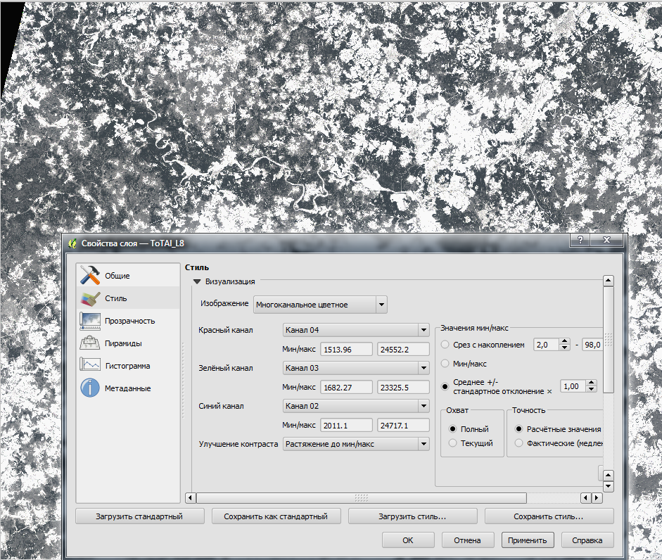

Добрый день.
Такая проблема. Основываясь на статью http://gis-lab.info/qa/landsat-bandcomb.html#3-2-1 чет не получается сделать красивые снимки..
Источник - Ландсат 8, снимки собраны по этому материалу http://gis-lab.info/qa/qgis-landsat-merge.html.
Версия КугИСА 2.0.1.
Пример собран из каналов 4-3-2. То есть результат по идее желаемый выглядел бы как то, как этот - http://wiki.gis-lab.info/images/7/77/La ... d1-321.jpg , а имею..что то делаю не так, подскажите что пожалуйста.
- 4-3-2.png (858.91 КБ) 16499 просмотров

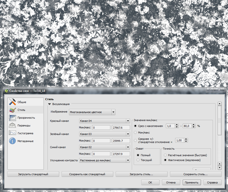

Выберите срез с накоплением
Точность - фактические - загрузить и нажмите применить.
После этого для повышения контрастности картинки можете уменьшать проценты и опять фактические - загрузить - применить
Maruuuk
- Сообщения: 28
- Зарегистрирован: 01 ноя 2013, 11:17
Re: Комбинирование каналов снимка Landsat 8
Ничего не поменялось....ну то есть поменялось но столь ничтожно, что это не то...
При уменьшении процентов в какой то момент снимок становится белым и все...
- 4-3-2 (fact).png (913.94 КБ) 16479 просмотров
Тогда давайте начнем сначала:
1) какие именно каналы вы объединяли
2) в каком порядке
Перед объединением и после него для каждого слоя (кроме BQA) важно установить значение NoData=0, т.к. автоматически оно не подхватывается. Чтобы его прописать можно сделать Растр - Проекции - Перепроецирование, указав на входе и на выходе проекцию UTM (ваша зона) и поставить значение нет данных 0. Это уберет черноту вокруг снимка и сделает адекватным диапазон значений - скорее всего, проблема именно в этом
PS посмотрела вашу картинку - точно проблема в NoData - просто пропишите 0 в процессе перепроецирования
2) в каком порядке
канал ни причем, неверно устанавливаются границы. Правильное решение - установить 0 как NoData, быстрое - двигать левый квантиль (а не правый, как ТС), как только процент станет равным доле нулей, все станет (относительно) хорошо.Petruxin писал(а):Была такая же проблема. Плакался на форуме, но чего то не получил ответа. Убрал при сборке канал...(а вот какой не помню, проверю на досуге) - решилось.
P.S. ну и безграмотное название "срез с накоплением" я бы убрал, это вообще-то квантили функции распределения (по английски cumulative distribution function), и там было cat - это порог, а не срез. Оставил бы просто "Квантили", поскольку места мало.

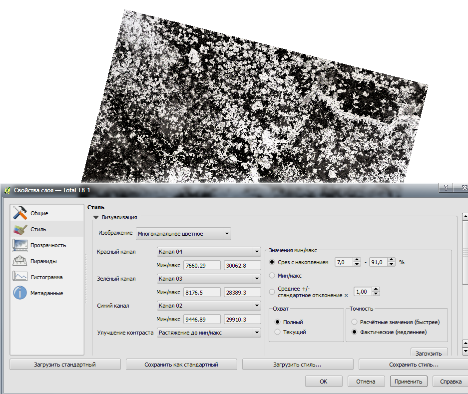

Хочу получать такие же изображения как в статье, для начала.
Перепроэцировал с 0 как нет данных, результат не поменялся..
- 4-3-2(0-Nodata).png (532.14 КБ) 16376 просмотров
Maruuuk, приведите свойства слоя "Total_l8_1". Как вы создавали этот многоканальный растр (как "физический" или как "виртуальный")? Вы точно уверены, что в нём каналы 4/3/2 соответствуют номерам исходных каналов?
Total_l8_1 физический растр, при создании были выбраны все снимки с каналами от одного до одиннадцати, обвел - нажал добавить. Как могу проверить соответствует ли канал своему номеру?
Для получения содержательных интерпретаций следует объединять каналы OLI: 1-7, можно еще 9. Для повторения комбинаций, описанных в статье, вполне достаточно 2-7 (тогда 2 канал станет 1, 3 - 2 и т.д.)
Посмотрите свойства растра (Растр --> Прочее --> Информация). Как я понимаю, <gdal_merge> (Растр --> Прочее --> Объединение) объединяет растры в алфавитном порядке, ну или как они были поданы ему на вход.Maruuuk писал(а):Как могу проверить соответствует ли канал своему номеру?
