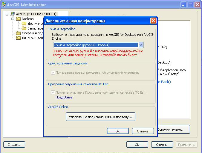

Установил на ноутбуке с Win 8.1 рус. триальную версию 10.2 русскую с офф. сайта http://www.esri.com/software/arcgis/arc ... free-trial, программа запускается, но на английском языке, и в настройках не позволяет выбрать русский язык, т.к. он не доступен ?!
что сделать, чтобы получить русский интерфейс?
- русский.jpg (230.99 КБ) 8630 просмотров

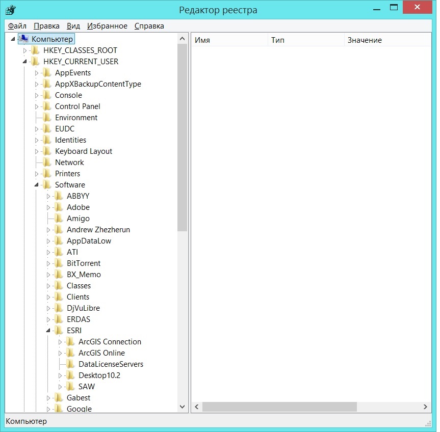

В Windows 8.1 в реестре нет такого адреса.Донецков писал(а):P.S Если установить в реестре ключ: HKEY_CURRENT_USER\Software\ESRI\UILANGID Тип: REG_DWORD Значение: 0x419(1049)то русский интерфейс запускается...
- Реестр.JPG (114.4 КБ) 8334 просмотра

так сам создал...

Может быть это странно звучит, но не получилось.
Особо реестр никогда не правил, только чисткой (удалением следов) и занимался.
Может скрин бросите.
