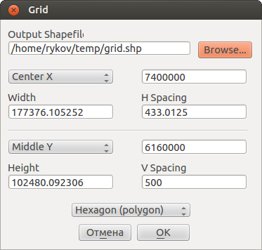

Потребовалось создать шестиугольную сетку на территорию Москвы. Требования к создаваемым шестиугольникам такое: радиус описанной около них окружности должен составлять 250 метров. Шестиугольники в QGIS можно построить с использованием плагина MMQGIS, а так как размеры шестиугольника в MMQGIS настраиваются как я понимаю в единицах измерения слоя, то преобразуем наши данные (слой boundary-polygon отсюда) в систему координат EPSG:28407 - Pulkovo 1942 / Gauss-Kruger zone 7. Далее открываем MMQGIS - Create - Create Grid Layer и задаем настройки шестиугольной сетки H Spacing и V Spacing, после чего строим сетку. После того как сетка построена, используя инструмент "Измерить линию" измеряем параметры получившегося шестиугольника, получаем 500 x 577 вместо заданных 433 x 500. Это глюк плагина или где-то в моих рассуждениях ошибка? Или, возможно, под H Spacing и V Spacing подразумеваются просто не те размеры.

Попробуйте наоборот :)
H Spacing = 500
V Spacing = 433
По моему, глюк плагина.

При изменении H Spacing в плагине V Spacing пересчитывается автоматически: H Spacing: 500 -> V Spacing 577.350538379. Моим условиям удовлетворили такие настройки: V Spacing: 433.0127018922193 -> H Spacing: 375, хотя по факту ширина (H Spacing) получилась 500. Поправил локально в плагине так:

Вообщем, ситуация такая, что бага нет, но путаница есть, под "H Spacing" понимается не та величина, которая обозначена как "500" на картинке из первого сообщения. Вот что написал автор MMQGIS:
The confusion is in what is meant by horizontal and vertical spacing.
Vertical spacing is the distance between centers of hexagons on
adjacent rows. Hexagons abut each other on adjacent rows, so the
height of the hexagon is equivalent to the vertical spacing.
Horizontal spacing is the distance between centers of hexagons
in adjacent columns. Note that because of lattice arrangement,
hexagons in adjacent "columns" proceed in a zig-zag arrangement
(up and down) as you move from left to right. This is the
aforementioned overlap, which means that horizontal spacing
is less than the width of the hexagon.
Accordingly, with a vertical spacing of 577, the horizontal
spacing should be the lesser value of 500, so the code is correct.
Because the dialog box is designed for conventional grid shapes,
it does not clearly represent the geometric complexities of
hexagonal lattices. But, again, since hexagonal grids are not
commonly used, there is no clear reason to implement and maintain
a totally separate dialog for them.
