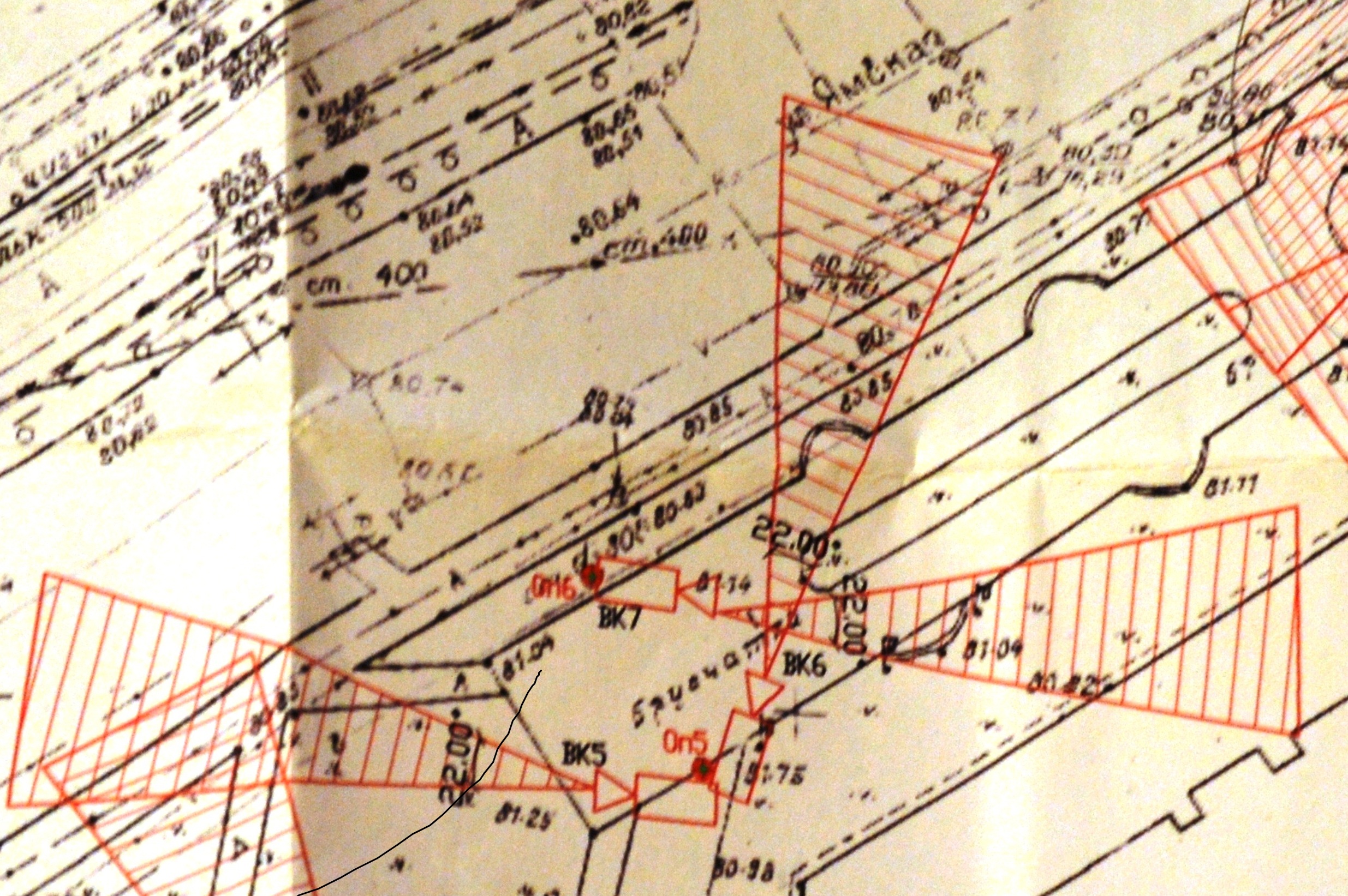

Добрый день! очень срочно нужно к растровым значкам видеокамер в мапинфо пририсовать направление и угол обзора равный 81градус. Можно это как-то сделать в мапинфо?

у меня значок растровый уже есть, а к нему нужно нарисовать угол в 81 градус
Re: знак угла обзора видеокамеры в мапинфо
Сообщение Александр Мурый » 12 ноя 2013, 10:41
Galina.tmn писал(а):у меня значок растровый уже есть, а к нему нужно нарисовать угол в 81 градус
Поясните конкретней (лучше в виде картинки), что вы хотите получить в итоге.

Сообщение Galina.tmn » 12 ноя 2013, 10:52
Аллея Молодоженов.JPG (1.28 МБ) 9756 просмотров
Сообщение Александр Мурый » 12 ноя 2013, 10:56
Т.е. просто надо этот знак поворачивать в разных точках на разные углы, так? Если да, то сделайте, как посоветовал Slinger.
P.S. Кажется, до меня таки дошло: надо к изображению камеры именно пририсовать угол обзора. :) Ну тогда любой векторный редактор вам в помощь (а потом экспорт в растр).

Для "точного" угла лучше автокад или его клон :) Проектировщики по КИТСО так углы видимости по своим камерам и чертят. А далее экспорт или в растр (статика) или в вектор.
Т.к. растровые символы в MI не поворачиваются, можно сделать свой шрифт ttf, или встроенным редактором внести свой значек в стандартный набор символов MI.
Но все это полурешение... Ищите, возможно для этого есть готовое приложение, но оно на 99% платное или же нужно заказывать разработку такого приложения.
Автоматизация в этом направлении больше ориентируется на кады, а не на MI...
