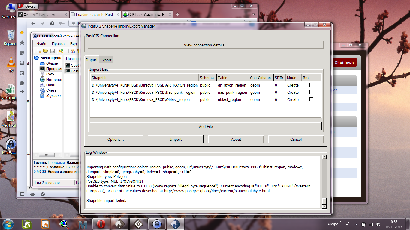

Импорт в PostGis. failed
Сообщение favor92 » 08 ноя 2013, 02:15
Помогиге импортировать

Кодировку выставьте соответствующую. Судя по кириллице под ярлыками на рабочем столе, вам, вероятно, подойдёт CP1251.

Nariman писал(а):Гораздо удобнее использовать встроенный в QGIS МЕНЕДЖЕР БД. На версиях > 1.9 он имеется. Там так же есть опция создавать простую геометрию вместе составных. Полезная штука, так как мультиполигоны SPIT не умеет экспортировать.
Модуль же SPIT который вы используете уже не поддерживается, и импортировать через него не рекомендуется.
Да в одном шаре сделал простую геометрию полигонов и импорт успешен через QGIS. Спасибо
