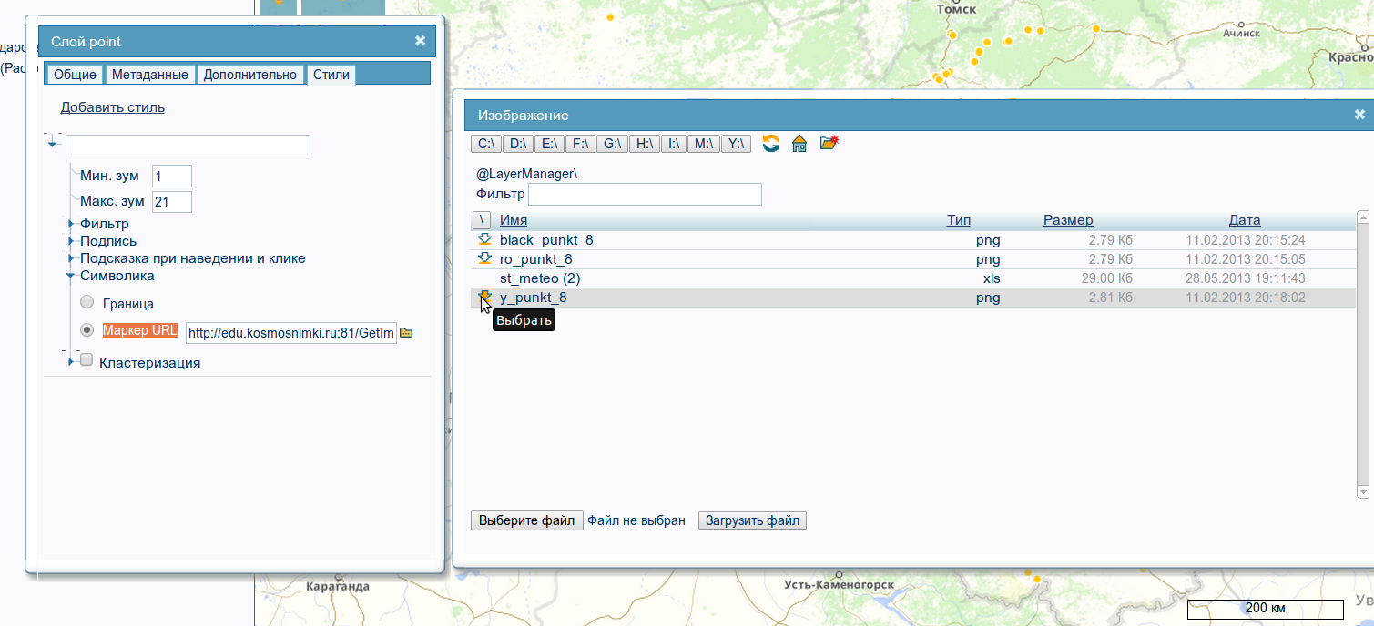

1. Создаешь точечный слой.
2. Заходишь в стили слоя, выбираешь в меню опцию "Маркер URL". Нажимаешь на папочку справа, загружаешь растровое изображение. В "Маркер URL", прописыватется ссылка на это изображение, например
http://edu.kosmosnimki.ru:81/GetImage.ashx?usr=LayerManager&img=black_punkt_8.png
Где
ссылка на папку img пользователя LayerManager, а black_punkt_8.png, имя растра, который находится в этой папке.
3. Закидваешь все свои фотографии в папку img.
4. Создаешь точечный слой. В этом точечном shp, создаешь поле «NAME», в ячейках которого прописаны названия файлов с расширением «DSC01835.jpg». В меню «Подсказка при наведении и клике» (19) прописываешь
Пример
 <div><img src="http://edu.kosmosnimki.ru:81/GetImage.ashx?usr=LayerManager&img=[NAME]" width="400px" height="270px"><br><br>
Вроде должно сработать, но это достаточно глючный вариант, проще расшарить папку в IIS.
