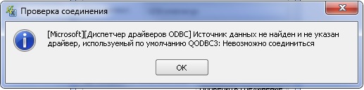

Добрый день.
После переустановки NextGIS с версии 1.8.0 на версию 2.0.1 (Windows7) не могу подключиться к БД MSSQL.
Текст ошибки ниже, ODBC настроен- база данных GISKomienergo.

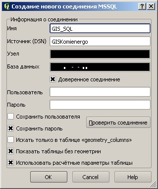

По поводу второго, почему через ODBC, посмотрите ниже, при подключении БД указывается DSN источник...

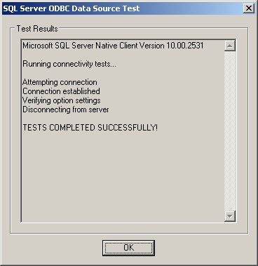

Сообщение pearlovka » 18 ноя 2013, 15:38

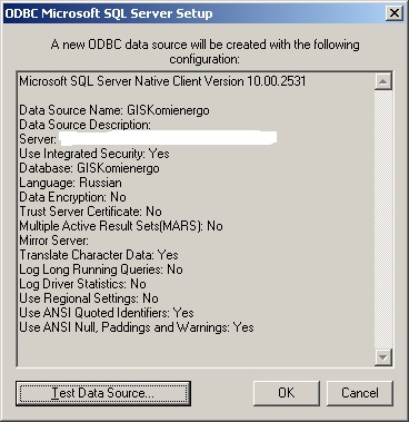

Вот, пробовала с разными драйверами, в том числе и предыдущим драйвером, результат в DSN успешное соединение
а в QGIS у меня даже не доходит до коннекта, сразу ошибка вываливается :-(

Сообщение pearlovka » 18 ноя 2013, 15:44
На версии qgis 1.8.0, как я уже писала выше, все работает с теми же настройками.

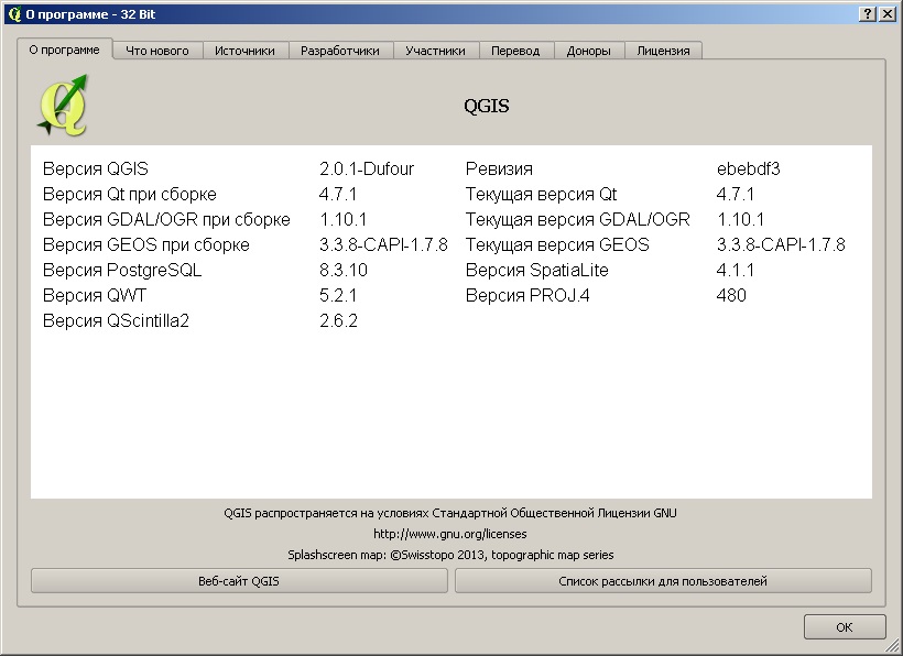

Приложу на всякий случай справочную информацию из qgis? nextgis я уже снесла до более низкой версии, а кугис пока оставила, в ней та же ошибка.

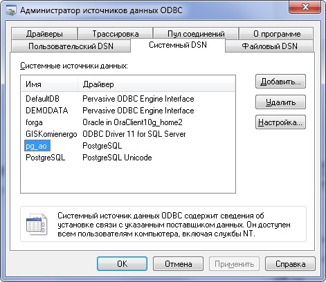

А на скриншоте ODBC.jpg - :\Windows\System32\odbcad32.exe или :\Windows\SysWOW64\odbcad32.exe?

Без DSN заработало, спасибо, значит вы правы ODBC оказался не нужен.

Проблема наверное в том, что QGIS x32 + W7 x64. Вероятно DNS настроен в :\Windows\System32\odbcad32.exe (x64). А QGIS x32 ищет его в :\Windows\SysWOW64\odbcad32.exe (x32) - и там его нет...

Тогда он будет стучатся в :\Windows\System32\odbcad32.exe. Просто надо знать где смотреть драйвер с нужной разрядностью.

trir писал(а):Проблема наверное в том, что QGIS x32 + W7 x64. Вероятно DNS настроен в :\Windows\System32\odbcad32.exe (x64). А QGIS x32 ищет его в :\Windows\SysWOW64\odbcad32.exe (x32) - и там его нет...

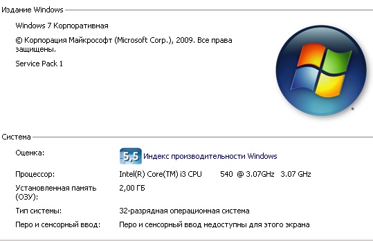

хм, у меня win7 32
папка \Windows\SysWOW64 в принципе отсутствует, соответственно ODBC запускается \Windows\System32\odbcad32.exe и другого местоположения не существует
то, что вы написали выше, верно для 64 разрядных операционных систем
