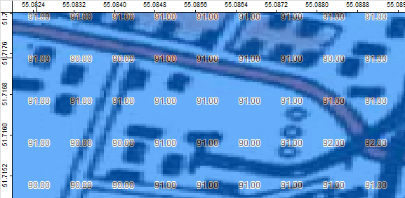

п. 3 я имею ввиду конкретно вот эти точки - значения пикселей в растре SRTM (Show Cell Values в SAGA)

по п.3 нужны дополнительные комментарии. Воспринимать его нужно в том ключе, что в процессе выполнения геодезической съемки конкретного участка работ (см. рис. выше), не будет составлять особого труда дополнительно выполнить измерения в узлах сетки SRTM. Для того, чтобы имея эти измерения, каким-то хитрым способом (или не хитрым - не знаю) внести поправку в SRTM и получить "уточненную" наземными измерениями ЦМР на площадь большую, чем площадь топосъемки. Для какой площади может быть применена такая экстраполяция - в этом и вопрос.
А не как идею просто дублировать SRTM наземными измерениями.

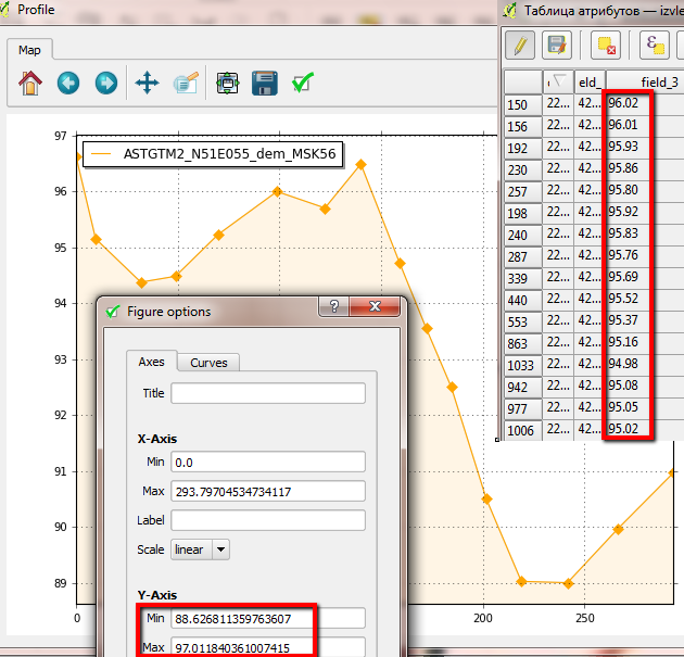

Вернусь к вопросу. Как уточнить SRTM или GDEM, имея результаты геодезических измерений на некоторую площадь района работ? пока получается такой результат:
Профиль 300 м. всего и первый прикид, конечно, но, по факту, такого перепада как показывает Aster GDEM, на местности - нет. Справа данные высот вдоль линии профиля по измерениям.

vveco писал(а):Вернусь к вопросу. Как уточнить SRTM или GDEM, имея результаты геодезических измерений на некоторую площадь района работ? пока получается такой результат:
Я правильно понимаю, что у вас разброс по высоте в пределах метра получается по геодезическим измерениям? Если это характерные для местности высоты, то что SRTM, что GDEM вам не помогут.

andreygeo писал(а):Я правильно понимаю, что у вас разброс по высоте в пределах метра получается по геодезическим измерениям? Если это характерные для местности высоты, то что SRTM, что GDEM вам не помогут.
Да, правильно.
Не помогут в чем? Мне все равно, работать придется с ЦМР. Других источников данных, кроме открытых SRTM или GDEM - нет. Интересует, например, квадрат 10х10 км. Итого, есть съемка линейного объекта 2,5-3 км. которая находится в этой области. Высоты определены ГНСС измерениями. Я хочу "уточнить" SRTM или GDEM для нужного квадрата результатами этих измерений.
Если, это технически реализовать не получится средствами QGIS или SAGA, то придется работать просто с SRTM или GDEM..
