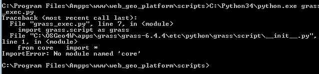

Запускаю следующий скрипт
выдает ошибку(скрин во вложении)
указывал в переменную gisbase путь как до standalone версии grass , так и до установленной в osgeo
файл в котором прописаны модули для импорта имеет следующее содержание
Есть мысли, в чем может быть проблема?
Есть вопрос:
import os,sys
gisbase=os.environ['GISBASE']="C:\\OSGeo4W\\apps\\grass\\grass-6.4.4"
gisdbase=os.path.join('C:/temp',"grassdata")
location="geosample"
mapset="PERMANENT"
sys.path.append(os.path.join(gisbase,"etc","python"))
import grass.script as grass
import grass.script.setup as gsetup
gsetup.init(gisbase,gisdbse,location,mapset)
print( grass.gisenv())указывал в переменную gisbase путь как до standalone версии grass , так и до установленной в osgeo

Главная проблема в том, что у вас работает Python 3.4, а для GRASS нужен версии 2.*
На свежем Python 2.7 в Win работает вот такой скрипт (взято отсюда и подрихтовано):
Для GRASS 6.4.* должно быть примерно то же самое.

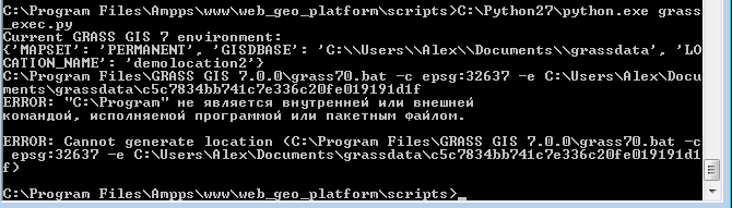

В дополнение к вышезаданному вопросу.
Нужно задать параметры location и mapset , основу по созданию брал из этой статьи
grasswiki.osgeo.org/wiki/Working_with_GRASS_without_starting_it_explicitly
Александр, скрипт, который вы прикрепили работает. Добавил к нему немного кода и ...
Буду благодарен, если поможете разобраться.
ps Да, важно через какой интерпретатор python проводится запуск скрипта?

# Now the location with PERMANENT mapset exists.
gscript.run_command('r.in.gdal',input='C:\temp\service_tests\layers\b9.tif',output='test')
- grass_exec_2.png (12.48 КБ) 32119 просмотров

У вас пробелы в путях к интерпретатору, поэтому ошибка. По умолчанию питоновский инсталлятор предлагает ставить в корень диска C, что и рекомендуется обычно.
P.S. понял - у вас создаётся _новая_ область.
У меня же в примере уже было задано? Или я что-то не так понял?Sasfeat писал(а): Нужно задать параметры location и mapset , основу по созданию брал из этой статьи
Интересный вопрос, надо попробовать опытным путём разные варианты.Sasfeat писал(а): ps Да, важно через какой интерпретатор python проводится запуск скрипта?

Да вроде как в корне интерпретатор то..У вас пробелы в путях к интерпретатору, поэтому ошибка. По умолчанию питоновский инсталлятор предлагает ставить в корень диска C, что и рекомендуется обычно.
Новая область, прошу прощения)
На счет пробелов до директории с grass: без части кода где создается область - все работает.

А если просто переустановить GRASS в директорию без пробелов? Или, может, как-то заэкранировать (кавычками?) пробелы в путях?

Re: Вызов GRASS GIS из скрипта на Python
Экранирование спасло, спасибо!А если просто переустановить GRASS в директорию без пробелов? Или, может, как-то заэкранировать (кавычками?) пробелы в путях?
- Сообщения: 5173
- Репутация: 792
- Ваше звание: званий не имею
Покажите, как именно вы сделали, пож-та.
- Sasfeat
- Сообщения: 36
- Зарегистрирован: 20 фев 2013, 18:18
- Репутация: 13
- Откуда: Ухань
grass7bin = "\"C:/Program Files/GRASS GIS 7.0.0/grass70.bat\""Кто сейчас на конференции
