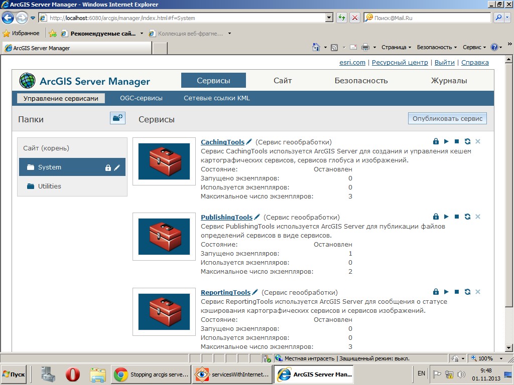

Доброго времени суток!
Столкнулся с неожиданной проблемой. В arcgis 10.1 for server.
Запускаю небольшую програмку с использованием arcgis silverlight API 3.1 и картографического сервиса.
При наличии связи с интернетом все работает. При переключении во внутреннюю сеть - карта пропадает.
В server manager вижу , что работа сервисов остановлена. При переключении обратно в интернет - сервисы начинают работать где-то через минуту (за то же время и отключаются).

xaml:
Это просто тестовый код для отображения карты и Legend. Code behind - отсутствует. Но дело даже не в этом.
Дело в том , что службы останавливаются. Во вложении состояние служб через 1,5 минуты после переключения шнура в розетку с интранет - линией. До этого службы в состоянии "работает"

</Grid>Дело в том , что службы останавливаются. Во вложении состояние служб через 1,5 минуты после переключения шнура в розетку с интранет - линией. До этого службы в состоянии "работает"
- servicesWithInranetConnection.jpg (167.83 КБ) 7677 просмотров

Такая ситуация наблюдается , когда установка сервера происходит при подключенном интернете. И наоборот при если установка происходит при отключенном интернете, то сервисы останавливаются при переключении на интернет.
