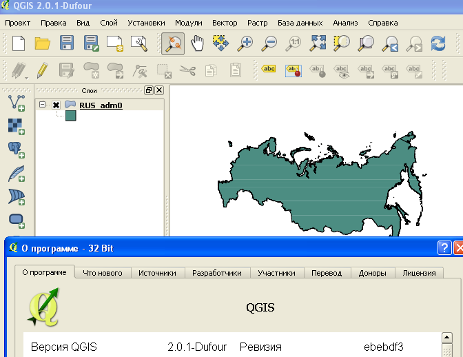

ошибка после ввода новоой системы координат
В QGIS 2.0.1/ Win XP.
Пытаюсь ввести проекцию (как тут ) Albers-Siberia. С самим вводом все нормально , но после того как назначаю ее нужному слою, изображение слоя пропадает(пробовал на RUS_adm0, RUS_adm1 и тд.) Атрибуты в таблице сохраняются.
Кто-нибудь сталкивался? В NextGis проблема известна, но пока у них руки не доходят. Может в их сборке вопрос решен?

Re: ошибка после ввода новоой системы координат
В свежей 2.1.0-Master всё нормально. Имелось в виду перепроецирование? Т.к. зачем назначать "Albers-Siberia" данным, которые в WGS84?

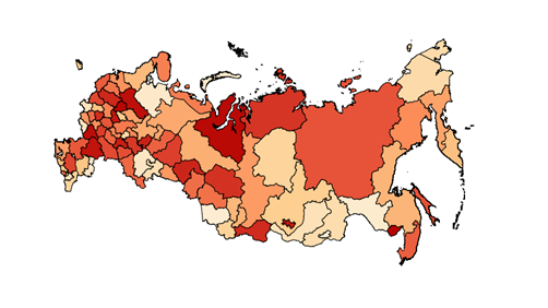

Нет. Меня не перепроецирование интересует, а просто отображение(хотя попробую и перепроецировать.)
А надо , чтобы картинка как - то так выглядела:
Таки не подтверждаю. Попробовал в вирт. машине на свежих WinXP+QGIS 2.0.1.
