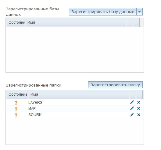

Зарегистрировал папки (показаны на рисунке в приложении), которые используются в карте. Пользователю arcgis , заведенному при установке сервера дал все права на папки и для проверки на время включил его в группу администраторы. Но сервис не публикуется даже когда в его состав включаю единственный растровый файл .tif. Не могу понять пока в чем дело...
Зарегистр папки_cr.jpg (29.1 КБ) 4770 просмотров

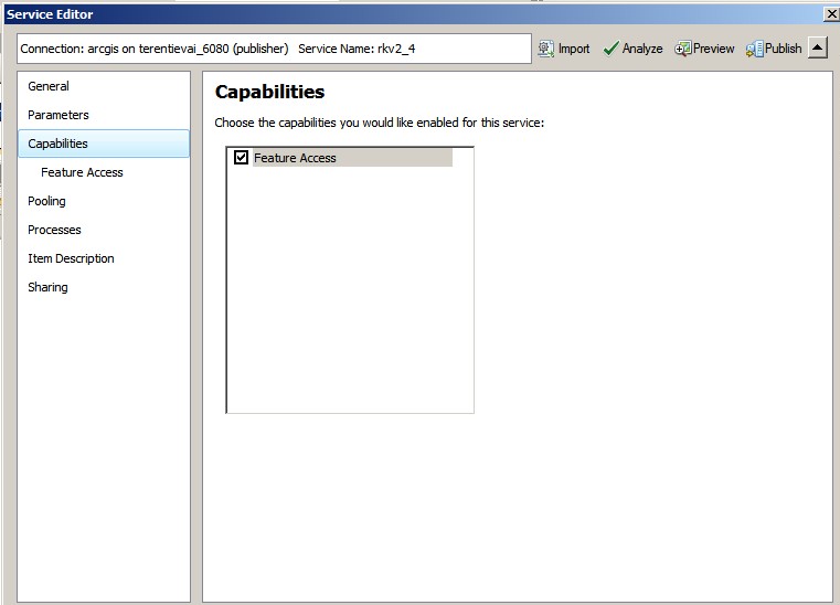

Смущает список доступных capabilities при публикации (в приложении) - feature access.

у вас ArcGIS Server Basic?

Сообщение Tereha » 29 окт 2013, 14:01
Спасибо! Увидев вопрос, понял , что дело в лицензиях. Теперь все впорядке.
