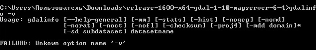

После gdalinfo <путь до растра> появилось много строк: имя файла, размер, координаты углов растра и т.д.
дальше ввожу gdalinfoПРОБЕЛ-v и ошибку пишет (см. вложение pic_1).
:( еще раз прошу простить мою безграмотность в программировании. что-то, видимо, не так поняла.

Прошу прощения - напутал.
Надо не -v а --version
gdalinfoПРОБЕЛ--version
