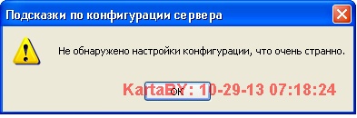

Сообщение KartaBY » 29 окт 2013, 07:19
Нет таких файлов у меня ((
Где их взять?

KartaBY, кластер создан?

rhot писал(а):KartaBY, кластер создан?
А что это? и как его создавать? В статье про установку об этом ни слова.
Я и сам в замешательстве. На этой машине раньше стояла БД, но за не надобностью была, с пол года назад, удалена. Все было нормально и все прекрасно работало.
Сейчас, все попытки установить БД заканчиваются плачевно, вне зависимости от версии БД и места установки (диск С, D).
