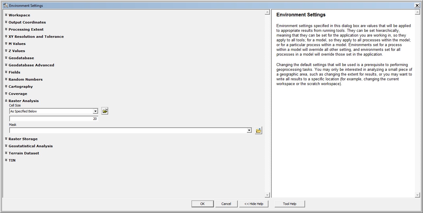

Когда будете экспортировать, там в окошке инструмента внизу есть кнопка Параметры среды. Анализ растра - Размер ячейки.

Сообщение angelok » 25 окт 2013, 14:15
Здравствуйте,
Я выбрала данный парамметр, но почему-то точки получаются через 0,5 см.
