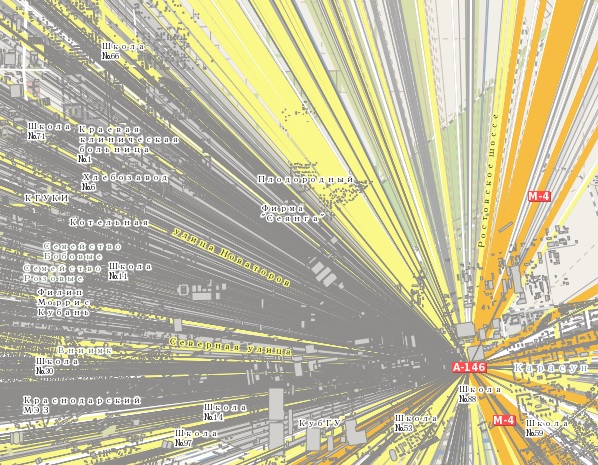

Столкнулся с таким багом. Залил карту Краснодара из osm_dump в Postgre 8.4 через osm2pgsql. пытаюсь открыть в qgis через wms коннектор и вижу такую картинку(см.вложение) (MS4W).
Поясню: По началу в слим режиме не мог залить карту, выпадало что то типа дублирующихся ключей , заливал без -s.
Помогите разобраться!?

Все! Вопрос решил, залив из более старой выгрузки RU-KDA-130212.osm.bz2. Просьба поправить последние выгрузки данных. При заливке последней и предпоследней выгрузок наблюдается такой артефакт. Остальные не проверял.
