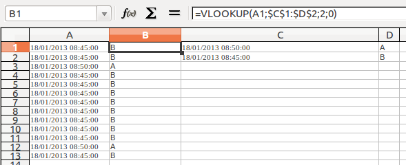

Для решения подобных задач в OpenOffice Calc есть функция VLOOKUP, аналогичная функция есть и в MS Excel, точно знаю, так как сам пользовался.
- vlookup.png (15.45 КБ) 12348 просмотров

Как я поняла, эта функция (называется в EXEL ВПР) выбирает из одной таблицы значение и ищет его совпадение в другой таблице.Denis Rykov писал(а):Для решения подобных задач в OpenOffice Calc есть функция VLOOKUP, аналогичная функция есть и в MS Excel, точно знаю, так как сам пользовался.
Не совсем то, что что мне нужно. (( Мне нужно склеить две таблицы по одинаковому параметру Дата+Время.
Причем так, что из одной таблицы строчки копировались нужное число раз в другую в те строки, где время и дата одинаковы.
