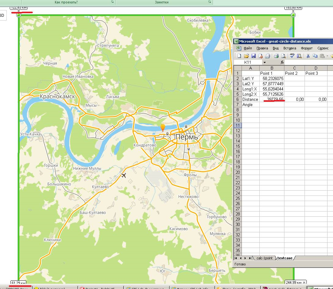

Добрый день, который день бьюсь чтобы получить расстояние между координатами, перепробовал кучу формул и всё впустую, на расстояниях до 30 км. считает хорошо, дальше начинаются баги... последняя использованная процедура http://www.delphisources.ru/pages/faq/b ... tance.html кто то сталкивался с этим? проверяю на картах 2GIS

данный пример http://gis-lab.info/qa/great-circles.html так же не работает. Расстояние более 60 км. а показывает менее 40...

Сообщение Максим Дубинин » 15 окт 2013, 18:52
откуда знаете что "более 60 км"?

testmode писал(а):данный пример http://gis-lab.info/qa/great-circles.html так же не работает. Расстояние более 60 км. а показывает менее 40...
GoogleEarth для этих координат тоже показывает ~39.8 км, так что похоже на правду. Это 2GIS скорее врёт если показывает 60 (небось, как обычно, про cos широты для меркатора забыли).

Сообщение testmode » 15 окт 2013, 22:05
разобрались... суть в том, что координаты я брал из 2GIS и брал с максимальным удалением.... а когда координаты тех же точек брал с максимальным увеличением карты - всё сошлось... получилось 61 км. потом сделал ещё пару тестов... действительно если в 2 GIS берёшь координаты максимально удалённо и по вертикали тогда он выдаёт кривые координаты (работаю через плагин который дёргает математические координаты)... вот такой вот сюрприз от 2GIS кому интересно можете сами протестировать
