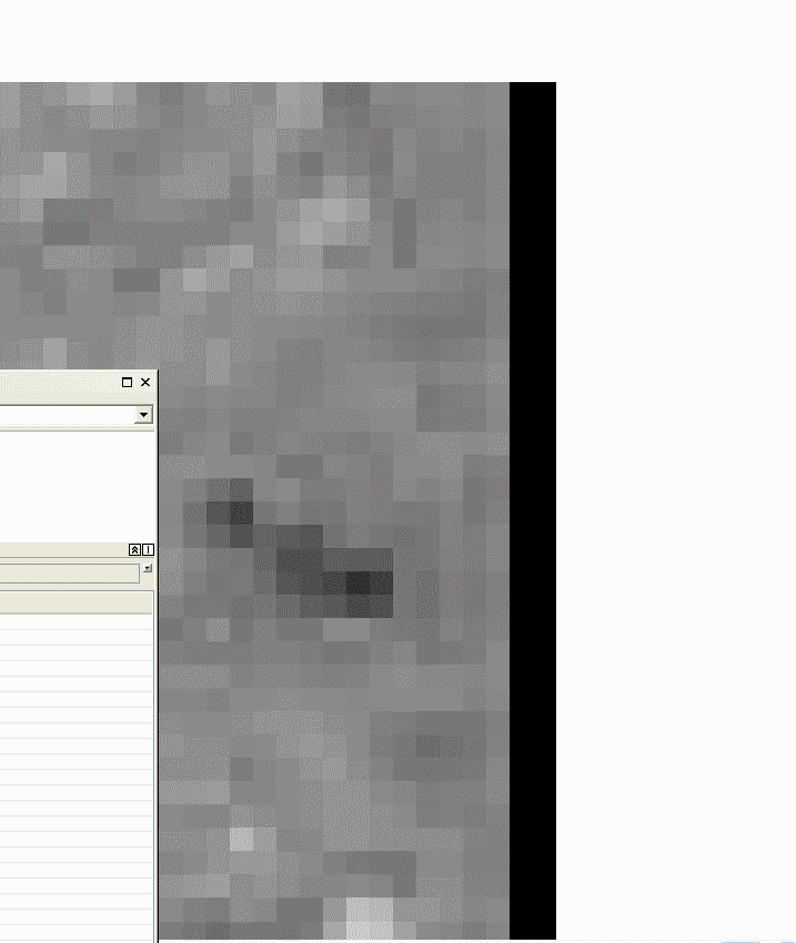

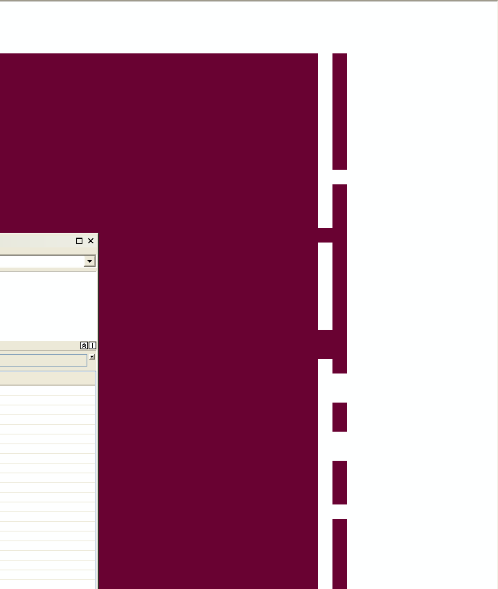

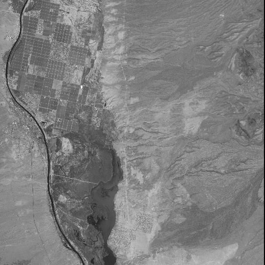

Проблема в следующем. Мне нужно получить границы растра. Я делал все через реклассификацию, пока пока не столкнулся с тем, что на некоторых растрах стали появляться дырки т.к. некоторые значения по краям у них оказались нулевые.
Как мне получить полигон 1к1 дублирующий растр?
Наложить маску на растр

Контур растра получить - footprints. Потом конвертировать footprints в шейпфайл.
Информация как это сделать в справке arcgis, растр должен быть помещен в mosaic dataset.
Мне кажется, что в белых пробелах на полученном контуре - значения Nodata, попробуйте их тоже реклассифицировать, раз идёте таким путём.
