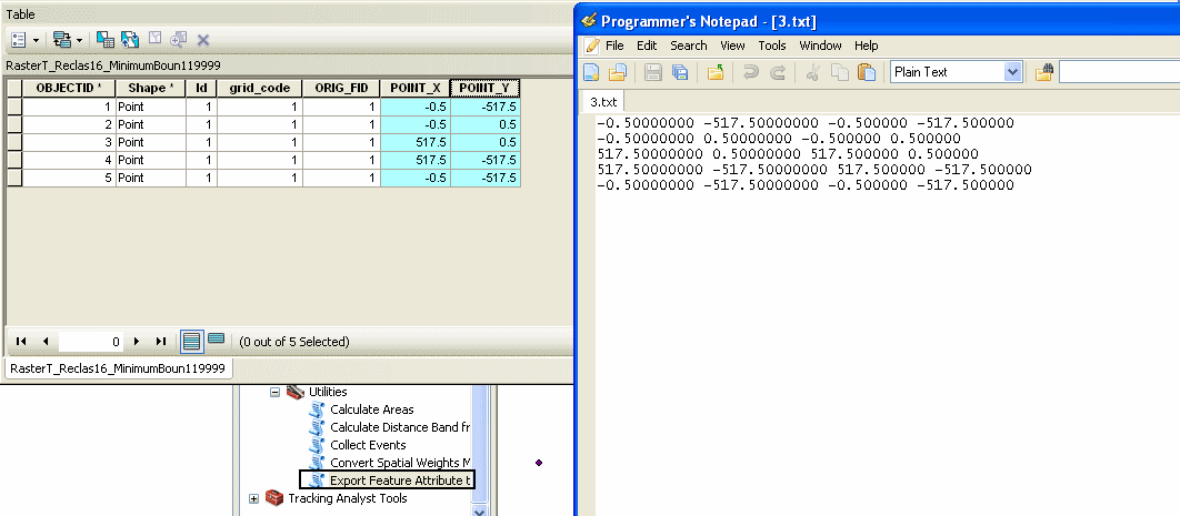

Мне нужно экспортировать два столбца X и Y.
Проблема в том, что инструмент Export Feature Attribute to ASCII экспортирует мне их как-то странно:
X Y X Y
т.е. значение дублируется. Вот как это выглядит:

В описании тулзы - "Exports feature class coordinates and attribute values to a space, comma, or semi-colon delimited ASCII text file." - кроме выбранных полей с координатами, тулза создает на выходе по умолчанию поля координат. При Export Feature Attribute to ASCII достаточно будет выбрать любое поле (с номером объекта/именем), поля координат создадуться по умолчанию. Получить атрибуты в текстовом файле также можно через таблицу атрибутов (экспорт всех колонок таблицы атрибутов): Table Options - Export - выбрать Text File (или dBASE Table, после чего в Exele форматировать содержимое)

а это не X и Y поля Shape вылезли перед другими столбцами?
нет не они, я только что попробовал с чистым файлом. Все упорно дублируется.
