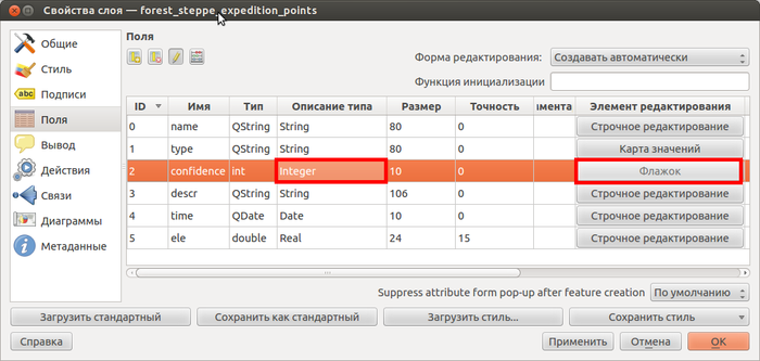

Re: Булево поле как атрибут слоя.
Настоящее булево поле далеко не в каждом формате данных можно создать, например шейп такой тип не поддерживает, но его там можно имитировать, задав тип поля "integer", а для ввода в указанном вами меню "элементов редактирования" выбрать "флажок" (рис 1).

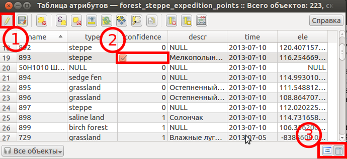

Теперь в режиме редактирования в атрибутивной таблице в этом поле будут по прежнему отображаться 1 и 0, но при двойном щелчке мышью по полю в которое необходимо внести изменение, будет отображаться флажок. Соответственно, его можно снимать и ставить (рис 2.2). Полагаю, что проверку результатов работы и расставление галочек лучше ведь делать в атрибутивной таблице, а не в форме отдельного объекта? Но если нужно увидеть форму, то из таблицы атрибутов к ней легко перейти используя кнопку (рис. 2.3).
