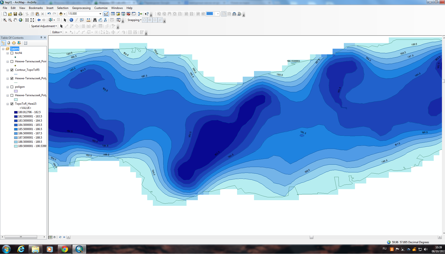

Всем доброго дня. На пути освоения аркгиса столкнулся с новой проблемой.
Мне необходимо посчитать площадь каждой из глубин водохранилища.

Экспорт в растр, смотреть площадь каждого цвета...

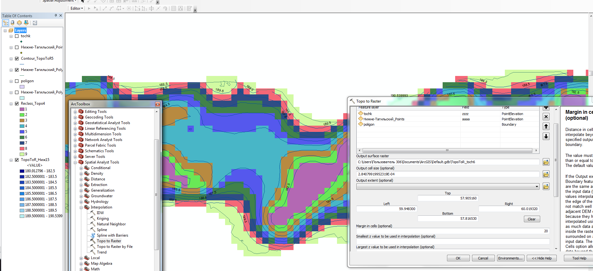

немного помучав гугл, нашел способ решить мою проблему http://npk-kaluga.ru/ZonalStatistics.htm
но у меня всё квадратное
наверное из за размера ячеек. и из за этого вылезало за береговую линию при создание topo to raster
как и где мне учесть эту деталь?
шейп файлы я экспортирую из mapedit

Отрезать нужно не всегда. Для корректных расчётов у каждого инструмента есть параметры среды (Environments) для задания экстента работы инструмента. Для отображения используется clip to shape в свойствах фрейма данных.

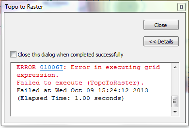

на картинке видно, что у меня output cell size сразу выбирает значение 2.84079919952319E-04. когда я сам начинаю вбивать другой размер то выходит ошибка. в enviroтments результатов не дал. либо я нето делал

во первых, не сохраняйте выходной растр в gdb по умолчанию - сохраните его просто в папке к которой у вас есть полный доступ и не используйте в названиях файлов и папок русские символы и пробелы (в т.ч. и в пути), так внезапных ошибок будет меньше.minik писал(а):на картинке видно, что у меня output cell size сразу выбирает значение 2.84079919952319E-04. когда я сам начинаю вбивать другой размер то выходит ошибка. в enviroтments результатов не дал. либо я нето делал
во вторых, значение 2.84079919952319E-04 подсказывает, что вы сохраняете интерполированный растр в проекции с единицами измерения в градусах, скорее всего WGS84. В Параметрах среды инструмента (Environment settings) в разделе Выходные координаты (Output Coordinate System) выберите Как указано ниже... и укажите проекцию WGS_1984_UTM_Zone_40N или 41, где там находится ваше водохранилище. После этого станет возможно задать размер ячейки в метрах.
