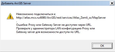

Re: данные Минсельхоза по WMS, WFS
При подключении - ошибка:
- ошибка.jpg (30.61 КБ) 20423 просмотра

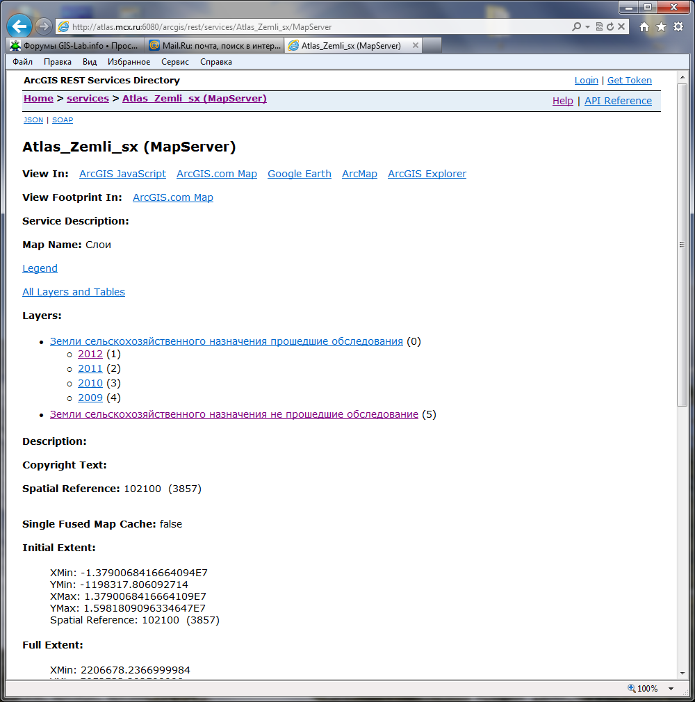

Все нормально, у меня заходит
- Image 1.png (125.06 КБ) 20421 просмотр
