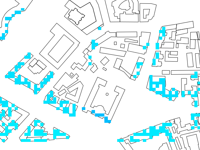

Представим, что есть две карты, одна векторная, а вторая растровая. Растровая карта содержит некоторое количество ненулевых ячеек. Требуется выбрать все объекты из векторной карты, которые хотя бы частично перекрываются с ненулевыми ячейками растра.
Если задачу легче понять на примере, то можно представить, что есть векторная карта домов (buildings) и растровая карта участков подтопления (cells). Требуется найти идентификаторы домов, которые подвергаются риску. Пример приведен на рисунке:
Пример двух карт
Возник вопрос, как выбрать векторные объекты, пересекающиеся с растровыми участками. Какой-то специальной команды я не нашел, разве что v.rast.stat, но это скорее из пушки по воробьям, хочется чего-то более легкого в вычислительном плане.
