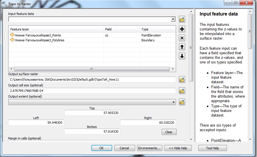

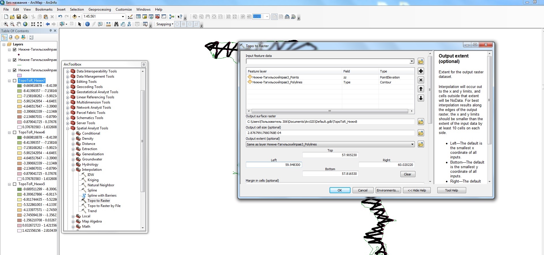

уже всё перепробывал. в каком пункте указывается шейп с границей водохранилища? в Input feature data или Output extent (optional) выбирать?
- Безымянный.jpg (391.65 КБ) 7105 просмотров
- novia
- Сообщения: 2261
- Репутация: 489
- Откуда: Тель-Авив
Re: Помощь в постороении изобаты водохранилища
в input там есть два ниспадающих списка. тип и поле. вот в них и выбирайте boundary

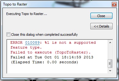

Пробывал уже, но выскакивает ошибка
- Безымянный1.jpg (38.03 КБ) 7095 просмотров
- Безымянный.jpg (143.55 КБ) 7095 просмотров
- novia
- Сообщения: 2261
- Репутация: 489
- Откуда: Тель-Авив
там же черным по белому написано. класс с одним ПОЛИГОНАЛЬНЫМ объектом. а у вас судя по названию - класс линейных объектов.
