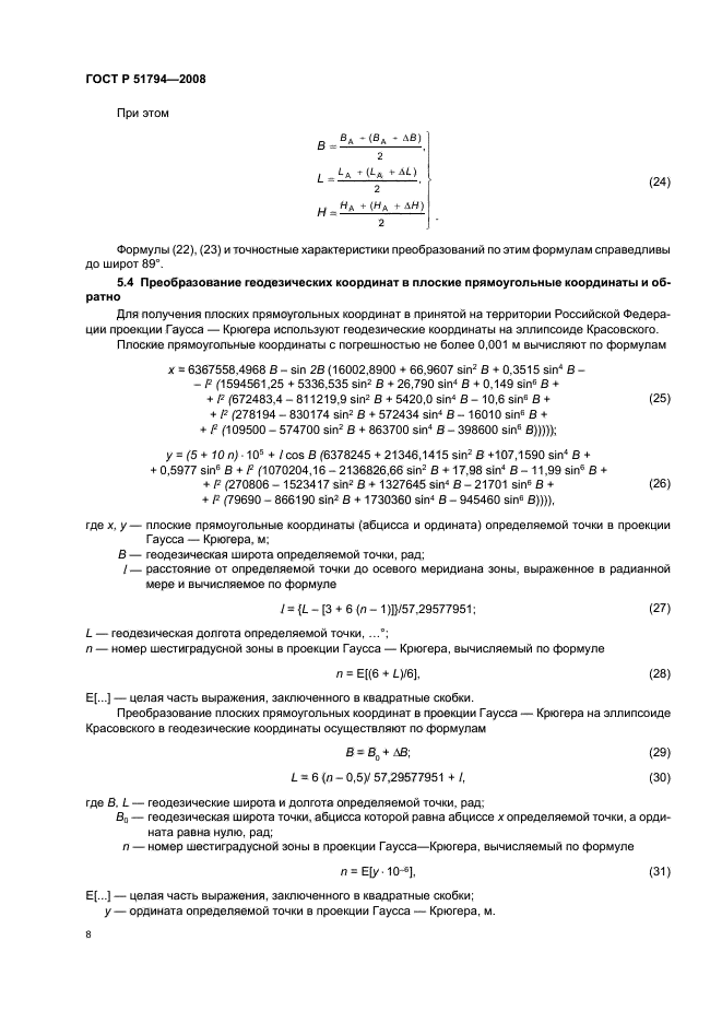

У меня такой вопрос: вот в ГОСТ Р 51794-2008 есть формулы для пересчета геодезических координат ск-42 в прямоугольные гаусса-крюгера.
Значит, возьмем для примеры координаты Москвы: B = 55 45' 6''; L = 37 37' 4''

Формула l = ... подразумевает ввод долготы L в градусах. Если вводите в радианах, поправьте формулу:
l = L - (3 + 6 * (nz - 1)) / 57.29577951

Скобка стоит неправильно.
Удалить, перенести в конец формулы
